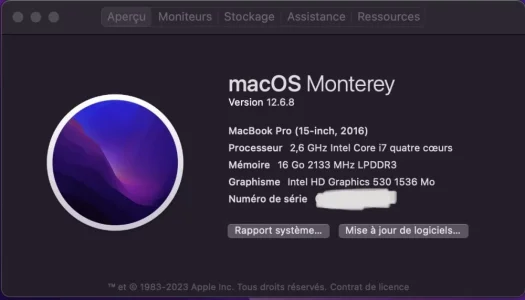

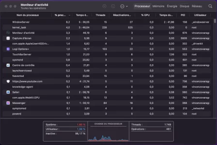

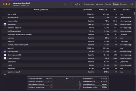

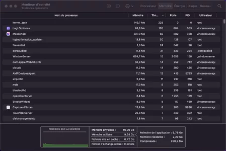

Salut, voilà j'ai fait les tests que vous m'avez conseiller de faire.
Donc déjà je me suis trompé, mon mbp date de 2016, il a bien un i7 et 16g de ram. J'avais déjà surveiller le moniteur d'activités ou je n'avais rien remarqué d'anormal, je vous poste quand même les screen. Pour Etrecheck il n'a détecté aucune erreurs grave, quelques erreurs minime mais rien d'anormal apparemment... (Je pourrais relancer pour exporter les infos si besoin car j'ai zaper cette partie)
Sinon pour donner plus de détails sur le problème, en général il fonctionne très bien et est reactif. J'ai bien observé sur YT et les ralentissements c'est sur chaque action que je fais: Quand je met la vidéo en plein écran et quand je la réduit, quand je lance une vidéo ou que je la met en pause, quand je reviens sur l'écran d'accueil de YT etc... A chaque fois il faut 2 sec avant que l'action ne ce fasse ou que la vidéo soit visible (elles reste noir au début) et parfois même 4sec... Donc quand je l'utilise activement et que je navigue rapidement il faut a chaque fois patienter et si je suis trop rapide ca s'emmêle les pinceaux :/
Voilà, je ne sais pas trop quoi faire, le MBP est vraiment comme neuf malgré son âge et sous Monterey donc ont ne peux pas dire qu'il est dépassé... Le matériel est correct pour cet usage donc je suis perdu :/

RAS dans tes copies du Moniteur d'activité.
Par contre, ta machine n'a pas de carte graphique dédiée, juste le petit chipset graphique Intel : je pense que les lenteurs que tu observes proviennent de là.
