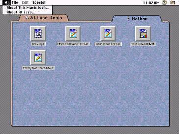

Et AtEase, ça sert à quoi ? A garder ? A supprimer ?
Si tu le laisses en 7.1P, gardes le. Tu n'est pas obligé de l'activer et c'est pas ça qui pend de la place (∼150Ko).
Quand tu l'actives tu as une version simplifiée du Finder avec des restrictions d'accès à certains éléments etc...
