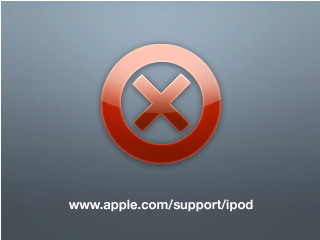

Mon ipod classic 120Go est HS, il s'allume la pomme apparait et tout de suite apres une croix rouge avec un lien apple support apparaissent. J'ai essayé la réparation en maintenant MENU+SELECTION enfoncées puis PLAY/PAUSE+SELECTION enfoncées pour le rendre en mode disque dur manuellement mais malheureusementt pour moi ça ne marche pas, aidez-moi SVP? mon ipod me manque.
---------- Nouveau message ajouté à 12h03 ---------- Le message précédent a été envoyé à 12h00 ----------
c'est la croix qui apparait apres allumage.
Et en faisant une r.a.z via itune ça donne quelque choses ?
Si il ne se connecte même pas, ben, je crois que tu te trouve avec un beau presse papier...

J'ai un serieux probleme... Un de mes ami ma dernierement apporter son Ipod 80GB en me disant qu'il ne fonctionnais plus. J'ai donc essayer tout les trcus que je connais; Appuyer sur menu et play en même temps, Résultat encore ce cercle avec a l'interieure un X rouge et en dessou le site de apple support... J'ai ensuit essayer; Menu + Sélect= Nada! Play + Select= Nada ! j'ai mm tenter de le reinitialiser par itune... Mais le hic sais que meme mon ordinateur ne detecte rien.. jme suis donc dit, Tien je vais essayer sur un autre ordinateur -_- RIEN ! J'ai donc consulter le site que mon ipod a t'en l'aire d'aimer.. et vous savez quoi !!! Ya pas plus rien pour m'aider.. Donc, pas pour vous mettre de pression mais.. vous etes ma derniere espoire si non ben.. POUBELLE ! :( :O HHHEEELLLPPP!!!!
