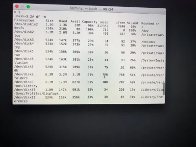

Volumes OS X Base System bien monté. Passe la commande :
df -H
  • qui affiche les volumes avec leurs points de montage
Poste le tableau.

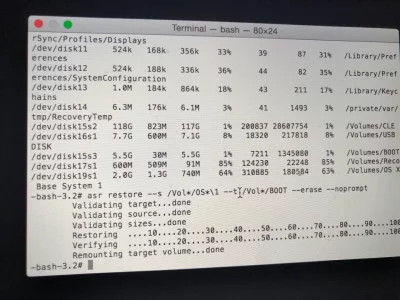

Passe la commande exactement exacte :
asr restore --s /Vol*/OS*\1 --t /Vol*/BOOT --erase --noprompt

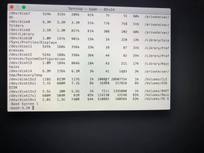

  • (la barre inverse \ de tape avec les 3 touches option maj :) la commande appelle l'utilitaire asr (apple_software_restore) à restaurer le volume OS X Base System juste remonté de l'image-disque High Sierra => au volume BOOT. BOOT va être reformaté > renommé : OS X Base System comme la source > cloné en mode bloc absolu d'un OS de secours de 1,3 Go > rendu démarrable à la fin par l'inscription d'un chemin de démarrage sur son en-tête. 2 passes : Restoring > Verifying > la progression dans chacune marquée par tranches de 10%
Poste le retour quand tu auras récupéré -bash-3.2# en signal de fin.
Effectué.

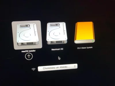

- redémarre (Menu > Redémarrer) > et presse aussitôt la touche "alt" pour obtenir l'écran de choix du volume de démarrage. Choisis : OS X Base System (ci-devant BOOT de la grande clé) > démarre dessus.​
Obtiens-tu à la fin du chargement un écran affichant 4 Utilitaires MacOS > dont l'option : "Réinstaller macOS" => propose d'installer High Sierra ?
J'ai le choix entre ces 3 :
    42,4 KB · Affichages: 67
