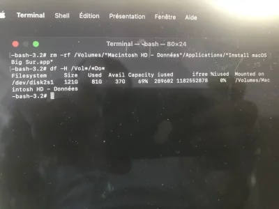

Bonjour macomaniac,
Voici le résultat des précédents codes que j’ai rentré après tes indications
    81,2 KB · Affichages: 74
Bonjour capucine
Le volume-Système canonique de Catalina fait 11 Go > celui de Big Sur 15 Go. Quand tu avises un volume-Système d'une taille intermédiaire (comme ici = 12,7 Go) => inutile de pousser l'enquête en détail : le volume-Système a commencé d'être réinstallé et l'opération a planté en cours faute d'espace libre. Donc on a affaire à un volume-Système invalide et la distribution Catalina de départ n'a aucune chance d'être redémarrée.
- à partir de ce constat > les options sont : soit alléger de fichiers le volume-Données pour ménager les 45 Go d'espace libre requis pour une nouvelle passe d'installation de Big Sur (allègement par suppression directe de fichiers ou après sauvegarde à un DDE USB) > soit cloner l'intégralité du volume-Données à un volume apfs de DDE USB avant reformatage de l'apfs > réinstallation d'OS > récupération du clone.​
Qu'est-ce qui a ta préférence ?

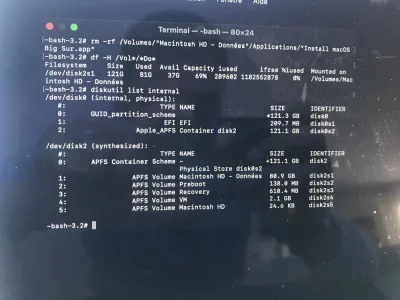

Super merci voici le résultat
    115,7 KB · Affichages: 63
Bonjour capucine

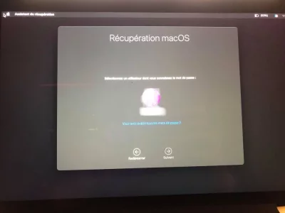

Bonjour macomaniac merci de prendre de votre temps.
J'ai essayé de redémarré en maintenant appuyer command et R et me voilà sur cette page, j'ai essayé de rentrer mon mdp mais celui-ci est erroné alors que c'est bien le bon
    59,3 KB · Affichages: 63
@ capucine
Tu as 36 Go d'espace libre : il te reste seulement 9 Go a gagner. Il vaut mieux examiner les tailles des objets dans le volume-Données et agir sélectivement. L'utilitaire du qui permet de mesurer les fichiers est peut-être disponible dans Macintosh HD (absent d'un OS de secours démarré).
- on fait un test. Passe la commande (fais un copier-coller à rebours : copie ici avec Safari > coller dans le terminal > exécution) :​
/Vol*/*HD/usr/bin/du -sh /Vol*/*Do*/*
  • la commande mesure (en Gi = gibibytes : base 2) les objets de 1er rang du volume-Données. Commande lente si elle passe => attends le retour de -bash-3.2# en signal de fin
