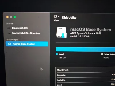

Si tu lances l'Utilitaire de disque (fenêtre des 4 Utilitaires macOS) => le volume-Système : Macintosh HD est bien affiché en noir = monté ?
@ macomaniac, Oui je crois bien.
Vous trouverez ci-joint une image des deux volumes.
    75,7 KB · Affichages: 27
