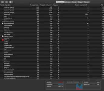

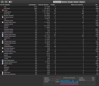

    336,4 KB · Affichages: 164
    267,9 KB · Affichages: 173

Tes copies écrans confirment toujours qu'il y a une grosse indexation de tes fichiers, d'un côté il y a Spotlight, de l'autre Megasync et si tu as iCloud ça se traîne. Tant que les fichiers ne sont pas répertoriés/indexés dans les nuages, ces processus ne s'arrêteront pas. De plus, ton ventilateur en rajoute une couche, le processeur est à la peine avec toutes ces gestions.
Tu peux par curiosité désactiver Spotlight en allant dans Préférences Système/Spotlight en décochant tout et voit dans le Moniteur d'activité ce qu'il se passe, mais pour bien faire, il faudrait aussi désactiver tous tes disques durs USB et les synchronisations avec les nuages.
Là, il faut tabler sur un problème mécanique du ventilateur qui pour le coup est en cause, car par défaut on ne doit pas entendre le moindre frottement. Eh oui, il arrive parfois que le ou les ventilateurs avec la chaleur déforment le support du moteur et l'hélice vient frotter et pas d'autres choix que d'en faire le changement.

Pour Spotlight :

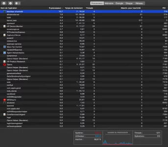

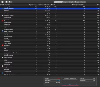

Ok mais pour ton info, voici une image de mon CPU à l'instant même (comme je l'ai précisé plus haut, il arrive que les mds/mdworker_shared/mds_stores incriminés disparaissent du moniteur => ce qui à l'air d'être le cas ici).
Je décoche les cases Spotlight dans préférence système, et je te poste une photo du moniteur pour voir ce qui change
Voici donc une image du moniteur après avoir décoché les cases spotlight et retirer ma carte SD de l'ordi.
Je ne vois pas beaucoup de différence perso
Du coup, faut-il que je passe par une réindexation de Spotlight via OnyX d'après toi ?
Ou une autre option à envisager ?
    383,6 KB · Affichages: 182
    411,5 KB · Affichages: 161
Eh bien, si c'est vraiment flagrant et ce sont bien les indexations via Spotlight et dans les nuages ton problème ! Il n'y a aucun processus d'indexation et le kernel_task qui ne posait aucun problème reste toujours sage comme une image.
Pour le bruit du ventilo, comme précisé au message #1 c'est difficile à décrire, c'est pas vraiment un bruit de frottement, plus de vibration/vrombissement/ronronnement
Peu importe, pour le moment sans indexation, comment se comporte-t-il, bruyant ou pas ?
Pour être précis et clair, la première image de mon dernier message est réalisée avant de décocher les cases spotlight et de retirer ma carte SD (on retombe sur une étrangeté relevée au message #24 concernant les mds/mdworker_shared/mds_stores qui disparaissent et réapparaissent de manière sporadique dans le moniteur pour des tâches d'indexation, et qui pèsent sur le CPU quand ça arrive).
La seconde image a été prise après le décochage des cases et l'ejection de la carte SD. Or, la différence entre les 2 n'est pas flagrante à première vue.
Malheureusement le bruit en question n'a pas changé d'un iota.
Il n'y a que la température qui a pas mal baissé depuis, la vitesse de rotation, elle, est restée anormalement constante (ie toujours en dessous de sa vitesse minimum programmée)
=> Faut-il en déduire que l'indexation spotlight n'est en rien responsable de ce problème de ventilateur pour autant ?
Se peut-il qu'une réindexation de spotlight via OnyX puisse améliorer les choses d'après toi ?
Si non, aurais-tu d'autres pistes à explorer qui nous permettrait de récupérer un reset SMC fonctionnel ? Je me trompe peut-être mais je reste convaincu qu'un reset SMC qui fonctionne pourrait réinitialiser le fonctionnement du ventilateur
