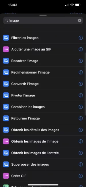

Est ce que quelqu'un sait s'il existe sur iPhone un raccourci pour la fonction amélioration de photos afin de retoucher automatiquement et rapidement plusieurs photos avec la fonction amélioration automatique de photos ?
Merci beaucoup
J’ai cherché, mais malheureusement dans raccourci tu ne peux pas appliquer des effets / actions d’amélioration de photos,
Tu ne peux que appliquer ces modifications :
Cf photo
Par contre il existe peut-être une application tierce sur l’AppStore, qui offre cette possibilité comme action à effectuer dans raccourci, mais ce ne sera pas l’algorithme d’amélioration fournie par Apple que tu pourra appliquer

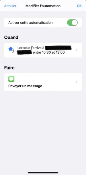

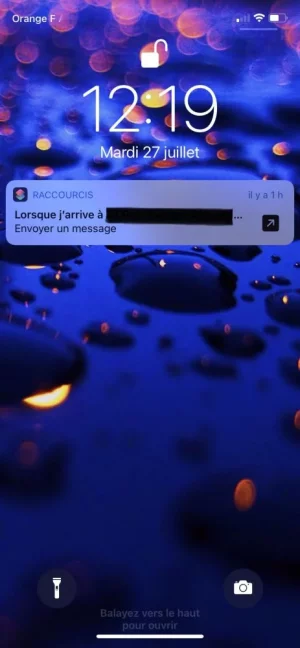

Je sèche sur un problème d’automatisation.
Je souhaiterai que mon iPhone envoi un message automatiquement à un contact quand j’arrive à proximité d’un lieu défini.
J’ai créé l’automatisation mais aucun message n’est envoyé, je reçois juste une notification de Raccourcis à proximité du lieu pour me dire d’envoyer le message manuellement.
Si vous avez des pistes…
