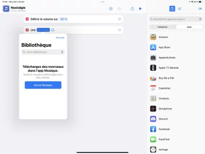

J’avais un raccourci dans mon dock pour lancer la radio Nostalgie.
Ce raccourci baissait le son de mon iPad à 30% puis lançait la radio Nostalgie sur l’appli Musique.
Depuis ce matin, impossible de recréer ce raccourci. Baisser le son c’est ok mais après impossible de lancer la radio Nostalgie depuis l’application Musique ???

J’avais créé un raccourci, quand je le lançais il baissait le volume de mon iPad à 30% et lançait la radio Nostalgie sur l’application Musique.
Suite à une mauvaise manip’, j’ai effacé ce raccourci et en voulant le recréer, impossible de sélectionner ou lancer la radio Nostalgie sur l’application Musique.
J’arrive à programmer le volume à 30%, mais ensuite impossible de sélection la radio Nostalgie
Bizarre, tu accèdes bien à cette radio depuis Siri ?
Non pas d’accès depuis Siri. Je n’arrive pas à l’inclure dans mon raccourci.

Perso j’ai essayé, mais dans l’application je ne trouve pas l’action de lancer une radio autre que France Inter… si ça peut aider
(Sur iPhone 13 pro iOS 15.3)
De même, même si je n'ai pas Apple Music, j'ai tenté, tu peux nous détailler qu'on teste ?

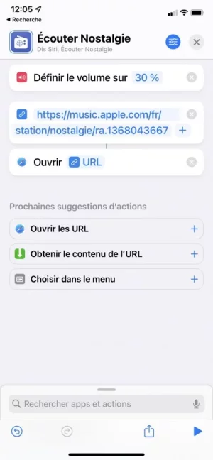

J’ai réussi en passant différemment c’est à dire avec le lien direct de la radio.
Ça marche bien pour le moment.
