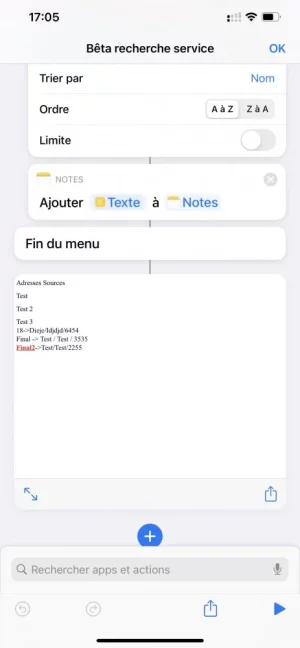

Bonjour à tous, je suis en pleine création de raccourcis mais je bute sur la fin...
J’aimerai que le résultat à la fin du raccourcis (en pièce jointe) soit écrit et enregistré à la suite d’une note créée préalablement.
Avez vous une idée ?
En vous remerciant d’avance.

Dans le résultat d’une recherche, y a t’il possibilité pour que la ligne entière soit en rouge ?
    36,2 KB · Affichages: 198
    36,2 KB · Affichages: 187
Je m’en suis inspiré et il m’a bien aidé je t’assure...pour mon raccourcis je suis parti du tien à la base...
Mais en revanche pour avoir la ligne entière en rouge je sèche complètement... Je démarre avec raccourcis depuis 2 semaines... j’ai acheté le livre Macg sur les raccourcis d’ailleurs...
A moins qu’il soit possible d’extraire une ligne du document pour l’afficher dans une boîte de dialogue ??
Merci beaucoup pour ton aide en tout cas
Christophe
