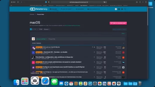

j'arrive pas trop à comprendre le problème, moi sur Big Sur j'ai ça :
    72,8 KB · Affichages: 206
