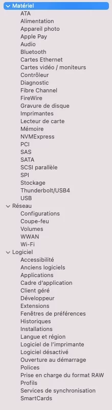

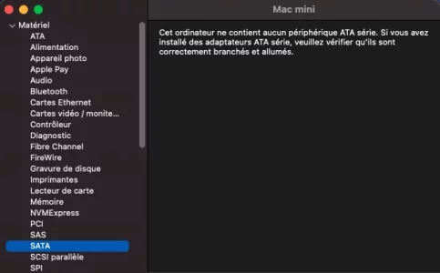

Je n'avais pas fait attention à ce Trim. J'ai pourtant un SSD en interne dans mon Mac mini 2018 (11.5.1) mais pas de Trim…
Ni, non plus, sur mon DDE qui est un Samsung X5 et également avec Big Sur 11.5.1

Information Système / Matériel / SATA/SATA Express : regarde la ligne Prise en charge de TRIM : est-il écrit Oui ou bien Non ?

J'ai pourtant un SSD en interne dans mon mac mini 2018 (11.5.1)
C'est dans NVMEexpress. Et oui le TRIM est activé pour le "SSD" interne, je ne suis même pas sur que c'est possible de le désactiver pour le SSD interne sur les machine avec la puce T2 (la puce T2 qui est contrôleur du "SSD" et sur la carte mère c'est uniquement de la mémoire Flash).
Idem depuis le Samsung X5
Samsung X5, donc Thunderbolt3 (Thunderbolt=PCIe), donc pareil c'est dans NVME, c'est un SSD NVMe PCIe. Il faudra peut être activer la TRIM pour ce disque externe par contre.
SATA, ou SATA Express c'est uniquement pour les disque dur/SDD SATA (interne, en Thunderbolt, ou eSATA) et pour les SSD Pcie AHCI.
Donc c'est normale que ce soit vide chez toi ;)
Réactions: Sly54
vide idem chez moi, Trim effectivement activé pour le SSD interne et je ne vois aucun endroit où une activation du Trim pour un DD externe soit possible.
