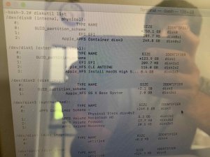

diskutil list
  • et poste le tableau des disques => que je revoie la configuration interne.

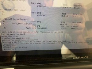

Passe la commande :
diskutil eraseDisk jhfs+ "Macintosh HD" gpt disk0
  • ("Macintosh HD" avec les "") la commande supprime l'apfs > efface le disque interne > remet une GPT > un format jhfs+ > un volume Macintosh HD
Poste le retour. Le volume Macintosh HD peut ne pas s'être laissé démonter en préalable.
Opération réussie.
