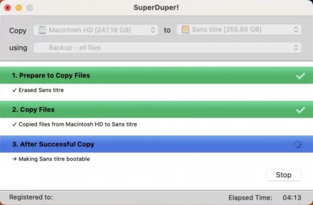

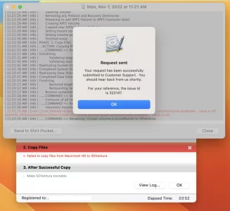

Une fois n'est pas coutume, mais pour ma part il y quelque chose qui m'échappe ! Je n'ai rien trouvé de concret pour le moment, sous macOS Monterey et versions antérieures, SuperDuper! commence par faire une copie de Snapshot com.apple.os.update-xxxxxx in Disk Utility que je voyais bien apparaitre temporairement sur le Bureau, puis disparaitre, avant de continuer à cloner le reste. Or, depuis macOS Ventura je ne vois plus ce volume apparaître sur le Bureau et le résultat est l'avortement d'un clone ! Dans la plupart de mes tentatives de clonage, l'option 3 tourne en rond indéfiniment...
...j'avoue que je donne ma langue au chat. J'ai eu beau formater, formater et reformater, il y a quelque chose qui m'échappe. Je n'ai rien trouvé dans les discussions chez l'éditeur, ni ailleurs !
Depuis que je suis sous Ventura j'ai également les mêmes soucis que Locke avec ce programme
Chez moi j'ai remarqué que ce problème pouvait venir du disque qui reçoit le clone. Sur 4 disques différents : 2 passent bien ; 2 autres non. Alors que sous Monterey, avec ces mêmes disques, je n'ai pas de problème.
Est-ce possible que Ventura (ou SuperDuper) efface moins bien le disque ???

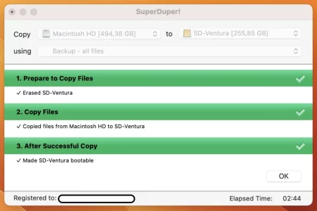

J'ai envoyé le rapport à leur support et voici leur réponse (traduite par DeepL) :
"La sauvegarde s'est déroulée avec succès. Cependant, nous n'avons pas été en mesure de le renommer à sa valeur normale car il n'a pas été remonté comme prévu.
Veuillez le renommer vous-même ; la copie elle-même est correcte."
Bon, bin, je ne sais pas ce qu'il faut en conclure ???
Voilà qu'en même temps que je vous écris j'ai re-tenté de refaire un clone avec le même SSD et cette fois ci tout c'est bien passé.
Aller y comprendre quelle chose ?!?!

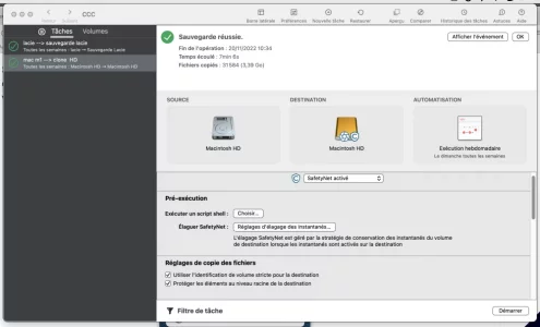

Par rapport à ce tuto https://bombich.com/fr/kb/ccc6/how-set-up-your-first-backup as-tu mis les mêmes options sur SafetyNet et les instantanés, comme cette image :
Merci pour ta réponse peyret :cool:
Chez moi ça commence mal car je ne vois déjà pas mon disque ext au démarrage.
Certainement dû au mode d'exécution de mon clone.

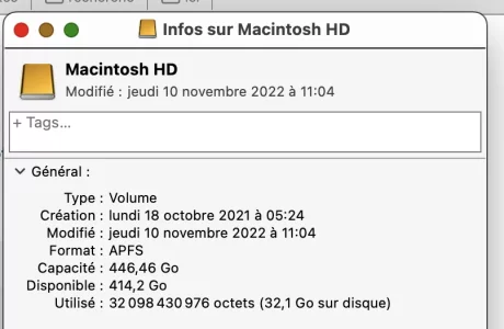

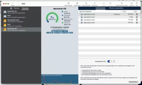

Pour te répondre voici mes réglages :
1 - le disque de sauvegarde : je l'ai formaté en APFS (malgré que ce soit un rotationnel, ce qui peut expliquer sa lenteur au démarrage sur le clone
et une copie d'écran des réglages de CCC
qui se traduit par des instantanés peut-être dû à SafetyNet ?Capture d’écran 2022-11-26 à 09.31.16.webp

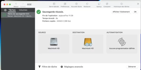

Et bien chez moi impossible de booter sur le SSD externe.
Après avoir fait le clone avec CCC en 9 secondes :oops:
Impossible de booter sur ce clone. Mon MBP ne voit pas mon SSD Externe lors des options de démarrage

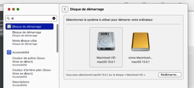

Donc j'ai suivi cette procédure...
et dans "réglages système"... apparait le "clone HD" démarrable !!
