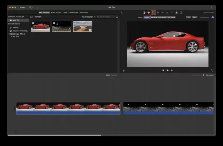

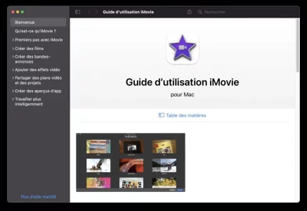

Il n'y a rien de bien compliqué, il y a le mode d'emploi dans iMovie/Aide/Aide iMovie...
...et des tutoriels sur YouTube. Par défaut, tu as ceci de base en minimaliste...

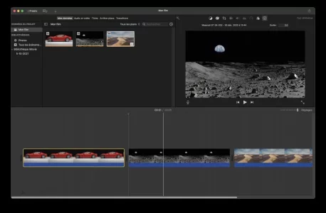

...un clic sur l'icône I pour information affichera cela...

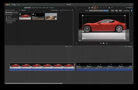

...de base le temps est de 4 secondes, j'ai mis 3 secondes. Pour l'effet qui te donne le mal de mer, un clic sur l'icône de rognage...
...affichera par défaut l'effet sélectionné qui est Ken Burns, tu choisis Adapter...

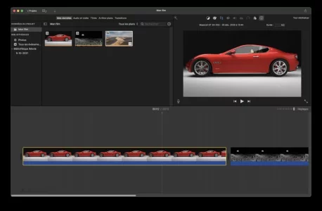

...et voilà avec un montage basique sans effet avec le temps que tu souhaites pour chaque image...
...là chez mis 2 secondes pour chaque image sans aucun effet.
