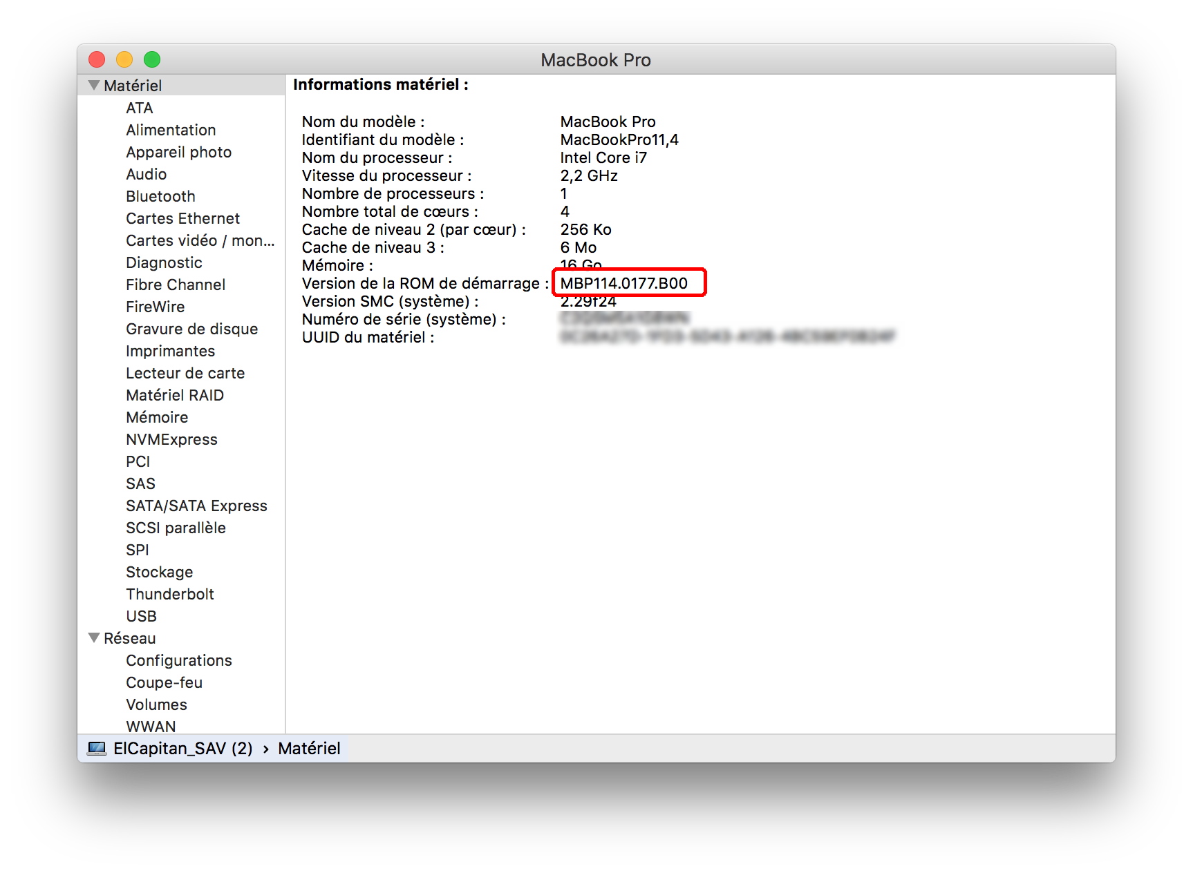

Par exemple mon MacBook 2016 sous Catalina est en "Version de la ROM de démarrage : 447.40.12.0.0" (Visible dans informations système > matériel)

Sur le mien j'ai
Version de la ROM au démarrage: 192.0.0.0.0
Version SMC (système): 2.35f108
Sur le MB du fiston (qui est un MB early 2015)
j'ai ceci:
Version du programme interne du système : 428.40.10.0.0
Version SMC (système) : 2.25f87

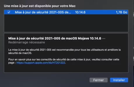

Mais, l'appli 'Mise à jour' m'a proposé des correctifs de sécurité.
et c'est la que tout s'arrette. L'installation des correctifs demande un redémarrage et
le Mac reste sur l'affichage de la Pomme au démarrage et pas de barre de progression.
Je l'ai laissé comme ça 1 heure, sans changement.
C'est pour cela qu'à un moment je parlais de OpenCore qui permet peut être de 'by-passer' ou de simuler une fonction manquante sur ce Mac.
Auparavant, j'ai fait quelques essai avec Clover pour voir ce que contient la partition cachée EFI. Mais mes connaissances s'arrêtent là.
C'est bien le correctif de sécurité qui est en cause

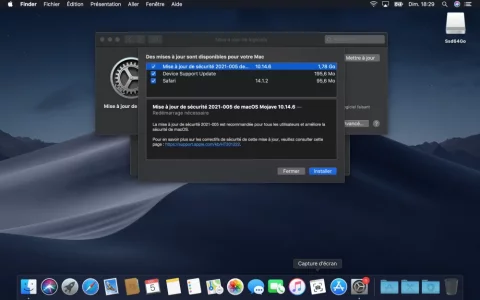

Que ce soit sur Mojave ou Catalina, si je laisse coché 'la mise a jour de securite'
le Mac ne redémarre pas.
Alors que j'ai pu installer les mises á jour 'Device Support' et 'Safari'

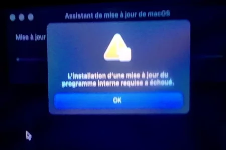

Le chargement de l'os c'est bien déroulé, et lors du redémarrage

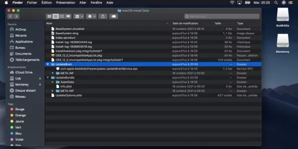

Comme tout était bloqué, j'ai redémarré le mac avec mon LiveUsb Mojave et j'ai pu lire ce qu'il y a sur le disque "Monterey"
Voici ce qu'il y avait dessus

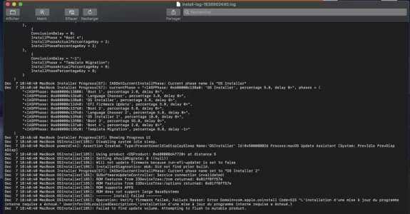

Et deux fichiers log (Oui j'ai essayé de redémarrer une deuxième fois au cas où)
Je ne t'affiche que la fin du premier log.
Une chose qui m'intrigue c'est la phrase
Dec 7 18:40:40 MacBook OSInstaller[185]: Will not update firmware because run-efi-updater is set to false
@maxou56 m'a parlé de version de ROM qui n'était pas a jour.
Voila ce que j'ai aujourd'hui:
Version de la ROM de démarrage : 192.0.0.0.0
Version SMC (système) : 2.35f108
On ne pourrais pas "forcer" cette mise à jour ?
