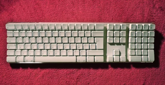

Idem pour mon clavier "ramasse-miettes" bluetooth depuis El Capitan (j'ai commencé avec la 11.3 mais je ne sais pas quand cela n'a plus fonctionné réellement), donc le 'Alt' ou tout autre code de démarrage ne veut plus fonctionner, et lors d'un démarrage il (MacOS) m'oblige à le couper et le rallumer et appuyer sur une touche.
Un changement dans la gestion du bluetooth
avec les appareils de l'ancienne génération sans doute.
Avec Yosemite (Mavericks, Mountain Lion) je pouvais NVramer 2 boiings.
J'utilise donc un autre "ramasse-miettes" filaire quand le besoin est là.

Oups ! je viens de me rendre compte que les touches de mon clavier bluetooth (eh oui, je l'ai réactivé suite à ton étonnement) ne délivrent pas dans ce cas là les écritures attendues: d'où, le signe "=" au lieu d"-"... que j'ai trouvé sur la touche ")" ???
donc je te joins les photos de bas d'écran avant et après le fsck... (je n'ai pas saisi "reboot"
