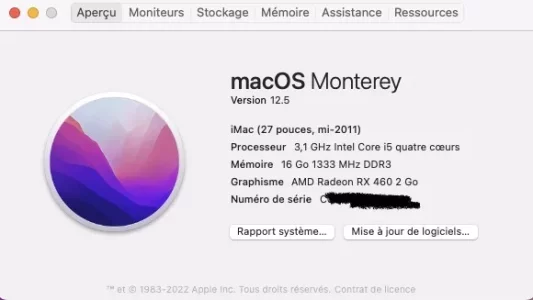

comme j'avais choisi la bonne carte graphique :) (AMD WX4130) , j'ai effectué l'upgrade de Monterey 12.4 en 12.5 OTA sans aucun problème sur mon iMac 27 pouces mi 2011 (iMac de test):
Je suis toujours en OCLP 0.4.3 sur cet iMac. A priori, les nouvelles versions d'OCLP n'apportent rien pour ce modèle d'iMac.
Après quelques jours de test, je ferai l'upgrade sur mon iMac principal ;)

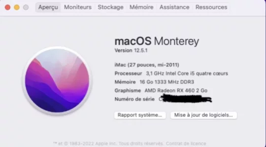

upgrade de Monterey 12.5 en Monterey 12.5.1 OTA sans aucun problème sur mon iMac 27 pouces mi 2011 CG AMD WX4130 (iMac de test):
Après quelques jours de test, je ferai l'upgrade sur mon iMac principal :)
