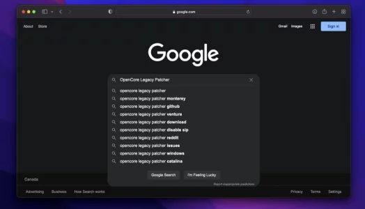

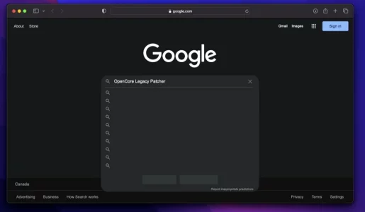

Elle résout des problèmes potentiels pour MacOS 12.6 et Safari 16.0 si vous avez un Ivy Bridge iGPUs et une CG non metal . Le symptôme: des éléments de texte Google ne s'affichent pas correctement, il suffit de réexécuter les patchs post_install avec cette nouvelle version pour résoudre le problème.
Sans les patchs:

Avec les patchs:

Voir les release notes complètes ici.

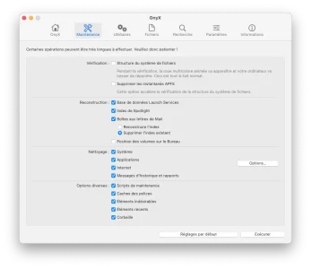

Je l'ai déjà utilisé, onglet Maintenance avec ces options :
Pas question de supprimer les instantanés APFS bien sûr, vu que le patch OCLP génère un nouvel instantané.

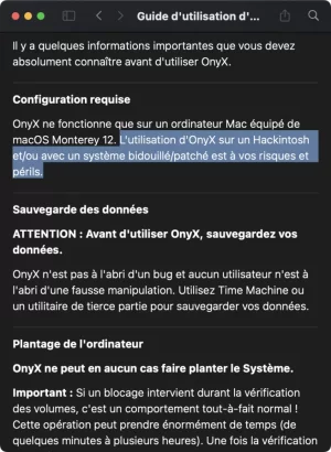

Je ne connais pas OCLP. A priori, il ne devrait pas y avoir de problème, mais ne pouvant pas vraiment tester j'ai quand même précisé :

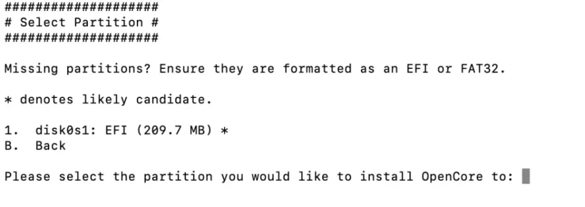

Si je l'installe sur le hdd interne, au moment de l'installation et des mises à jour, il faut choisir quoi ?
Après avoir choisi le disque d'installation, il faut choisir la partition EFI, en principe, OCLP la propose par défaut:

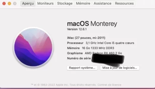

Mise à jour OTA OK en Monterey 12.6.1 sur mon iMac de test 27" mi 2011 :(
