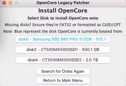

A priori, pas de problème, j'ai sur mon iMac de test 27" mi 2011: un disque SSD interne (qui est physiquement externe ;) ) et 2 disques SSD dans un dock OWC Thunderbolt et OCLP les voit tous :

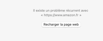

Bonjour, je viens d'installer safari 16 en 12.6 sur un imac fin 2013, impossible de l'ouvrir... Savez vous pourquoi? ca tourne en boucle et fini par un message

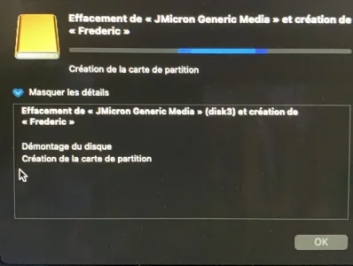

J’ai refait ma clé et uniquement avec OCLP. Je choisis bien d’effacer l’appareil (le plus haut) et pas le conteneur.
Il ne veut pas formater mon disque externe. Première fois cela marque que ça a échoué et deuxième tentative cela reste coincé sur création de la carte de partition.
Essaye de tester avec
  • un autre SSD
  • un autre boitier
