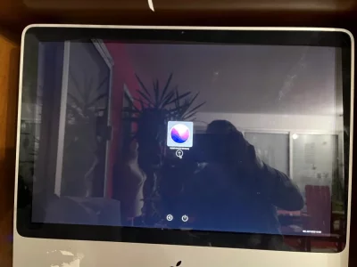

Par contre petite frayeur, je ne suis pas resté vers l'écran lors de la màj, tout était noir et figé, j'ai dû forcer l'extinction, reboot et j'avais de nouveau perdu mon écran secondaire, un coup de post install patches et tout est nickel ouf ;)

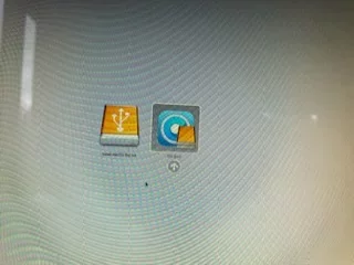

Voici ce que j'ai à l'écran après avoir choisi l'icône avec les 2 disques durs cf photo et biensur pas de Monterey. Je ne vois pas ou je fais une erreur.IMG_0555.jpg

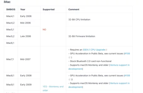

Au fait, as-tu bien regardé si ton iMac 7,1 était supporté par OCLP ? ;)
Je viens de vérifier:
  • il est bien supporté
  • mais .... il faut faire un changement de CPU (Requires an SSE4.1 CPU Upgrade) ...
Avant d'investiguer plus loin, l'as-tu fait ... ? ;)

  • pendant certains reboots, vois-tu bien toutes les icônes (clef USB, EFI de la clef, ton disque interne, l'icône du disque qui apparait uniquement pendant la mise à jour ?

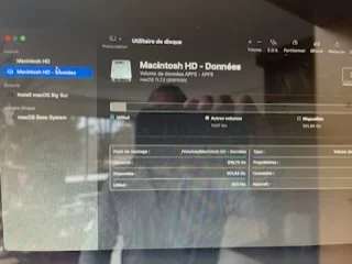

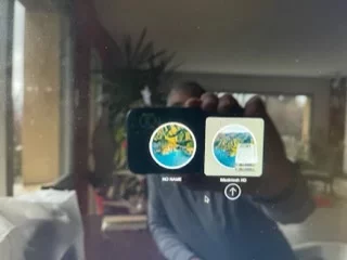

Pour le reste jusqu'à la question 6 je fais comme indiqué c'est ensuite que ça devient bizarre l'installation ce fait bien et c'est au moment ou normalement le Mac démarre avec le nouvel OS que je retourne au niveau de la question 5.
