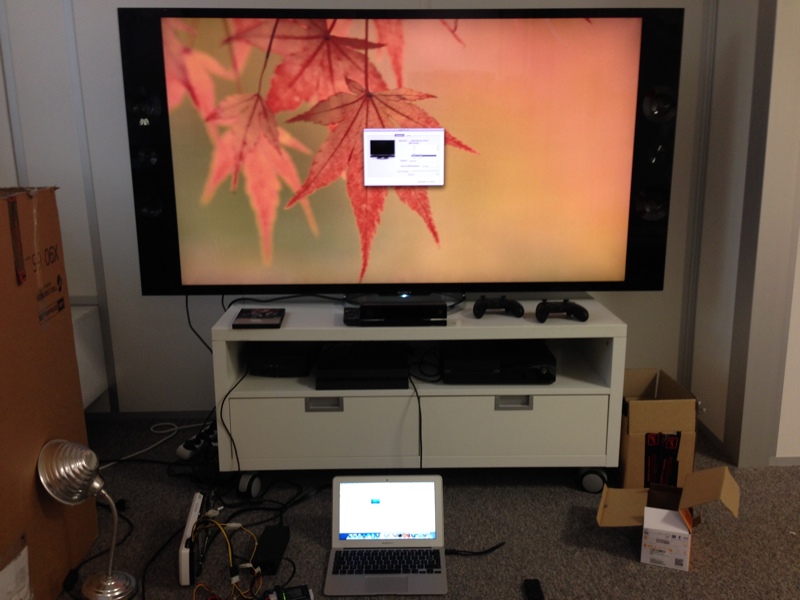

Alors je sais que ce Mac ne supporte pas la 4K
Avec ce Mac mini 2011 via le port miniDP/Thunderbolt c'est peut être possible d'avoir du 4K 30Hz donc pas forcément top.
Par exemple avec un adaptateur miniDP (actif) > HDMI
Ok c’est bon à savoir.
Qu’entends-tu par miniDP actif ?
Pour toi le Mac ne peut pas gérer un écran 4K via HDMI ? Ça n’a aucun rapport avec OCLP ?

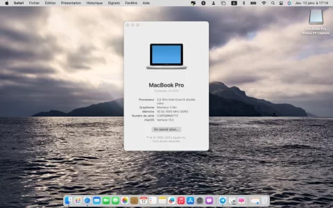

J'ai un MacBookPro A1278 qui était sous os Catalina... je l'ai patcher vers Monterey et il m'a mis la mise a jour Os Ventura (qui fonctionne super bien)
Le problème est uniquement au démarrage du Mac j'ai un point d'interrogation a la place de la pomme !!!!
je mets donc ma clé usb patcher Monterey et il démarre comme il faut !!! comment le paramétrer pour qu'il démarre seul sans ma clé usb ????
Je debute sur Mac et j'ai du mal a comprendre.... j'ai fait un tour sur utilitaire de disque mais je vois pas ce que je peux régler...
Merci au âmes charitable de bien vouloir m'aider SVP
Amicalement
Gabriel

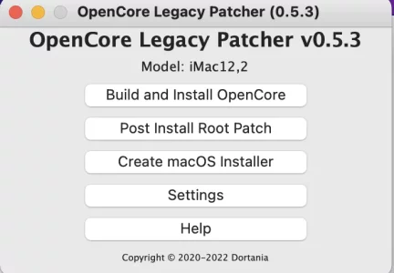

Bonjour, je suppose que tu l’as installé via OCLP. Il faut simplement installer le boot loader d’Open Core sur ton dd interne. Pour cela tu relances Open Core Patcher une fois démarré, tu fais build et install et quand il te demande sur quel disque, tu choisis ton dd interne. Après redémarrage tu n’auras plus besoin de la clé usb.
quand tu dis : je l'ai patcher vers Monterey, tu as fais quoi exactement ?
J'ai suivi ce tutoriel https://www.youtube.com/watch?v=FgETuWdNX0E
et après avoir créer ma clé usb Monterey patcher j'ai inséré la clé en appuyant power + art et ça m'a installé os monterey
après en lançant la mise a jour depuis Monterey a propos de ce Mac .....ca m'a installé os Ventura beta 13.2 et ça fonctionne nickel

Il faut que tu relances OCLP , tu refaits le "Build and install OpenCore" :
mais sur le disque interne , tu choisis donc le disque interne et ensuite la partition du disque interne.

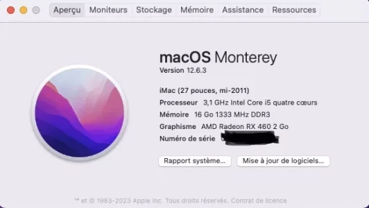

Mise à jour OTA OK de Monterey 12.6.2 vers Monterey 12.6.3 sur mon iMac de test 27" mi 2011 (carte graphique changée par une AMD WX4130 (Dell), carte WIFI/BT changée par une BCM 94360CD) :
