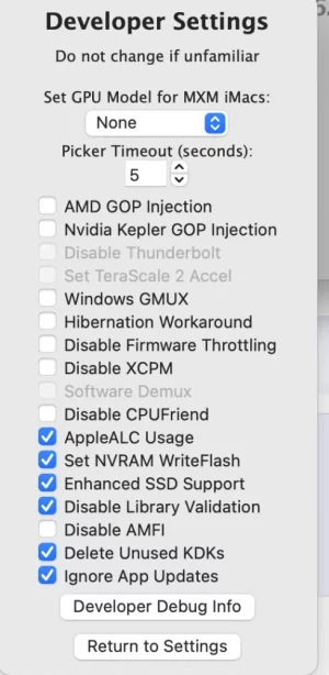

Il y a une option dans "Settings", "Developer Settings", "Picker Timeout", regarde si elle n'est pas à 0 ou à une valeur très élevée ?
Non, c’est bien réglé sur 5 !
C'est la valeur par défaut :) .
Essaye de reconstruire et de réinstaller OCLP , c'est rapide à tester et ça ne risque rien, peut-être ce paramètre n'était pas correct quand tu as construit et installé OCLP.

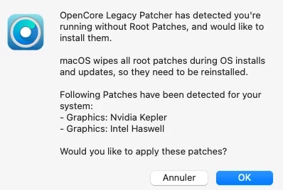

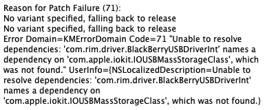

je possède un iMac 27 " fin 2013, j'ai installé MacOS Ventura, tout semasse bien à ceci près que je n'arrive pas à mener à bien une fois le Mac finalisé le post patch ci-après:
Voila ce que j'obtiens au final:
Depuis cette installation, je ne peux plus partager l'écran et ceci est vital pour moi .
Il ya t'il une manip à faire? J'avoue que je suis un peu perdu.
Par ailleurs, je n'arrive plus à faire fonctionner mon interface Zoom TAC-2R suite à tous mes essais exécutés pour essayer de palier à ce problème. Je signale que ce dernier fonctionnait parfaitement au début suite à l'installation de Ventura et que c'est bien suite à mes bidouillages qu'il ne fonctionne plus. j'ai rechargé le driver avec succès, mais rien n'apparait dans les réglages sons pour les entrées et sorties.
D'avance, merci de pouvoir éclairer mes lanternes qui sont en berne.

Le patch est généré automatiquement par OPCLP à chaque démarrage et j'ai refait x fois le processus d'installation sans succès toujours cette erreur patch failure (71). Je précise que j'ai fait cette installation avec la 0.6.2
c'est le dernier: Ventura 13.2.1, mince, alors que dois je faire?
Non pas de problème avec la 13.2.1. Mais ne passe surtout pas en 13.3. L'erreur vient d'ailleurs. Tu as compilé toi-même ou tu l'as pêché dans les nighty builds ?
Le patch post install c'est pas uniquement pour les Mac non métal, mais ça permet aussi de remettre par exemple des extensions (par exemple des pilotes, Bluetooth, wifi...)...
Ah ben non, le patch ce n'est pas seulement pour les Macs non metal. Par exemple, si tu as une Intel HD 4000 ou une Nvidia GT 650M il faut un patch, bien que Metal soit supporté par ces cartes (mais Metal 1 seulement, pas Metal 2).
Je ne sais pacse que sont les mighty builds, j'ai trouvé la 0.6.2 dans Mac rumours.
Télécharge plutôt le GUI à partir de la source officielle.
https://github.com/dortania/OpenCore-Legacy-Patcher/blob/main/SOURCE.md
Je ne sais pas si cela peut servir mais ma carte est une NVIDIA GeForce GTX 775M.
En qui concerne mon interface Zoom, tout est rentré dans l'ordre après un petit tour dans le terminal et ce grâce à cette formule magique trouvée sur internet.
Pour répondre à sinbad21, c'est exactement le même GUI que j'avais trouvé et mis de côté.
Ta carte est une Metal 1 apparemment. Donc évite de passer en 13.3 quand elle sortira, jusqu'à ce que les développeurs d'OCLP trouvent une solution.
Pour le bug du patcher, il faudrait poser la question sur le forum de macrumors ou sur Discord.
