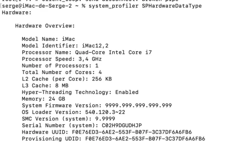

je n'arrive pas à avoir le firmware j'ai command not found
Si tu es en mode recovery , essaye:
/Volumes/Macintosh\ HD/usr/sbin/system_profiler SPHardwareDataType SPSoftwareDataType

pour le firmware je ne sais pas je n'ai pas regardé avant l'installation.
Si tu avais mis la dernière version de El Capitan , la 10.11.6 (15G21013) si je ne me trompe pas, c'est OK, c'est pour être sur que le dernier firmware soit installé (c'est un pré-requis de OCLP).
