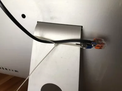

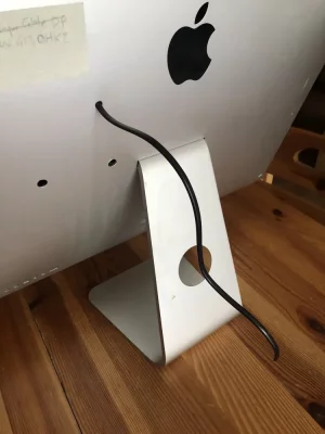

Parce que j'aime bien ça, j'ai du temps et j'ai un iMac 27 pouces mi 2011 disponible pour ça (acheté 60 € + changement de CG + ajout d'un SSD) qui ne me sert que pour les tests et tous les essais possibles et risqués ;) .
Il y a même :
  • 2 trous pour pouvoir changer la carte graphique sans démonter la carte mère (accès facile aux 2 vis)
  • un trou pour mettre un interrupteur (ou bouton poussoir) supprimant l'alimentation 5 V du disque SSD SATA interne pour éviter de démonter l'écran pour déconnecter le disque externe en cas de blocage . Un exemple de blocage: l'EFI est bien sur le disque interne et est valide mais il y a ensuite un problème de boot ou un problème de vBIOS de CG et rien sur l'écran interne ou externe, la seule solution est de déconnecter temporairement le disque pour pouvoir rebooter sur une clef pour réinstaller un OS avec son EFI éventuellement ou pour booter sur un clef Linux pour flasher la CG avec un vBIOS qui fonctionne.
Un reset de la NVRAM ne sert à rien dans certains cas car il existe un EFI valide sur l'unique disque et le démarrage avec la touche Alt n'est pas/plus possible avec un CG à base de AMD flashée avec un vBIOS pour avoir une carte compatible "metal" qui fonctionne sur un iMac non supporté.
"Having Opencore on a normal partition on main drive, but not the first one, is safe for AMD and NVIDIA users. Having Opencore on any partition on a secondary drive, is safe too. In these cases, after a PRAM reset, the iMac will default boot on main EFI partition or first partition of the main drive, places where Opencore isn't present. NVIDIA users will then have a native Apple bootscreen ( if vbios permits it). AMD users will have a black screen during EFI boot and display will show when MacOS take control."
Voila les photos des trous :cool: (c'est temporaire , c'était pour valider le principe, l'interrupteur ou le bouton poussoir sera fixé sur le trou et les connexions soudées bien sur , les WAGO sont temporaires ) :)
@nicomarcos , ça répond à ta question ? :D:D:D

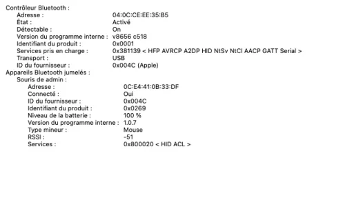

la dernière version beta nightly de OCLP permet d'utiliser le bluetooth des cartes d'origine à base de modules Bluetooth BRCM2046, cela concerne les macs:
Models that use the BRCM2046:
  • iMac12,x and older
  • Macmini3,1 and older
  • MacBook5,x and older
  • MacBookAir2,1 and older
  • MacBookPro7,1 and older (6,x excluded)
  • MacPro5,1 and older

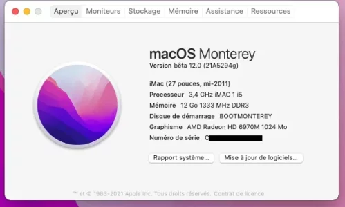

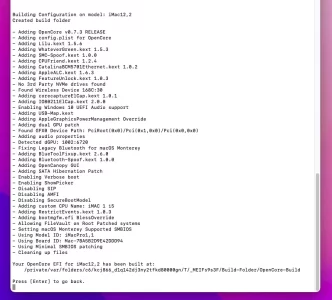

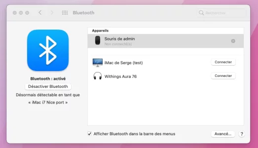

J'ai testé sur un iMac 27 pouces mi 2011 sous Monterey beta12, ça fonctionne :) (c'est un iMac de test, je n'ai pas encore changé la CG pour une CG "metal" sur celui-ci).
L'équipe travaille maintenant sur la partie WIFI :)

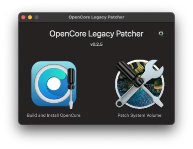

Avez-vous testé la version à interface graphique d’OpenCore Legacy Patcher?
j’ai utilisé avec succès il y a un an opencore legacy patcher pour installer Big Sur sur un Mac mini mi-2011,
par contre je n’y arrive pas avec la récente version d’OCLP avec interface graphique
merci d’avance
cordialement,
Hervé
Normalement ça fonctionne de la même façon.
"Build and install" (= option 1+2 dans la version TUI) c'est pour la clé USB d'installation ou pour le disque de démarrage.
Et "Patch système Volume" (= option 1+3) c'est pour patch Mac OS si c'est nécéssaire (pilotes graphiques, Bluetooth...)
Et la roue cranté (= option 4 et 5), c'est pour modifier les réglages ou le modéle de Mac

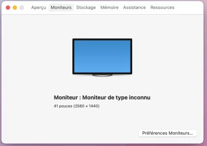

je viens d’installer, à l’aide d’OpenCore Legacy Patcher, la dernière beta de Monterey sur un MacBook Pro 13" late-2012, mais il y a un problème qui, je le constate après installation, s’est manifesté pendant l’installation et se poursuit une fois l’installation faite:
les Préférences Moniteurs indiquent « Moniteur de type inconnu » et applique une unique résolution disponible « 2560x1600 » ce qui affiche les menus et les fenêtres à une résolution bien trop importante et aux textes illisibles! (C’est affiché trop petit!)
Une idée pour résoudre ce problème ?
J'ai eu ça aussi pour un iMac 27" mi 2011 suivant la version de OCLP et de Monterey:
2 suggestions :
  • si c'est urgent: essayer la version "Nightly" d' OCLP (attention il s'agit de versions de développement qui peuvent avoir des bugs...)
  • si c'est pas urgent: attendre la version officielle de Monterey qui va sortir dans quelques jours ET attendre la prochaine version officielle d' OCLP qui sortira probablement quelques jours après la sortie de Monterey
2 suggestions :
Tu peux utiliser par exemple "ResXtreme" pour utiliser d'autres résolutions, utilisé les "scale x2" pour le "Retina/HDPI/à l'échelle" et du 10bit
Merci de ta suggestion, mais j'ai testé et ça ne fonctionne pas, sans doute pour l'une des deux raisons suivantes:
ResXtreme détecte l'écran comme externe.
C'est une application dont la dernière version date de 2017.
L'application se lance mais n'a pas d'effet.
le fait qu'elle détecte l'écran comme externe et comme étant de 42" est sans doute l'explication.
J'ai résolu mon problème de résolution d'écran et d'écran inconnu:
j'avais bêtement oublié de relancer OCLP après l'installation de Monterey pour effectuer l'option "3. Post-install Volume Patch" qui permet d'installer le support de tous les composants non-supportés nativement par Monterey, comme la carte graphique et l'écran par exemple.
Je n'ai pas trouvé tout seul cette solution, c'est une réponse à un ticket écrit par moi sur le depot GitHub d'OCLP que je l'ai eu.
