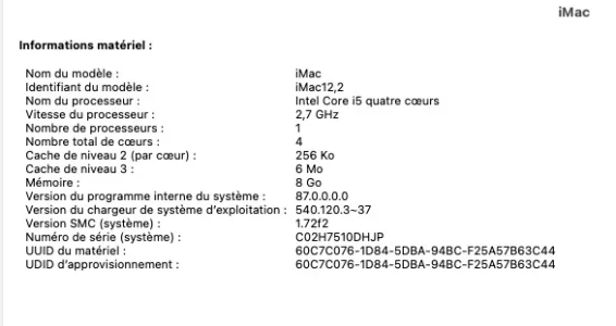

Question : tu es passé directement de High Sierra à Monterey, sans passer par les cases Catalina ni Big Sur ? Quelle est la version de ton firmware ? (Menu pomme > À propos de ce Mac > Rapport système > Matériel > Version du programme interne du système).
Bonjour, J'étais inquiet de ton silence et je constate que tu me suivais. N'y a t il pas un suivi de tous les posts qui concernent ma question ? Pour répondre ; je suis passé direct de High Sierra à Monterey via OCLP. Ci join ce que tu demandes. Question subsidiaire mais essentielle : si je veux passer à un carte graphique + puissante compatible avec la config laquelle me conseilles tu ?
Cordlt
Laurent
    47,6 KB · Affichages: 4
Ah ok, tu as un iMac 12,2, donc High Sierra est le dernier système compatible. Ta version de firmware 87.0.0.0.0 est bien la dernière version pour ce modèle, donc aucune nécessité de passer par Catalina ou BigSur, qui ne mettent à jour le firmware que sur les machines compatibles bien sûr.

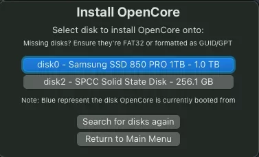

C'est vraiment dommage qu'on ne puisse pas tenter cette manip via un externe, ça sauverait en cas de burn out (du disque, de l'ordi et du bonhomme), bah ça aurait été trop simple !
Tu peux parfaitement installer OCLP sur un dd externe sans toucher un octet de ton disque interne. Ça se passe en deux temps :
- Tu lances OCLP une première fois, tu fais "Build et install" et quand il te demande sur quel disque tu veux l'installer, tu choisis le disque externe. Le choix par défaut (en bleu) c'est le disque interne, il ne faut pas cliquer dessus mais cliquer sur le disque externe (disk2 dans ma copie d'écran).
- Tu redémarres en appuyant sur la touche alt et tu choisis l'EFI d'OCLP qui s'affiche dans la liste.
- Tu installes tranquillement macOS sur ton dd externe et quand il a fini l'installation il va te signaler que ton système n'est pas patché et te proposer de le patcher, tu réponds oui et il patche ton système sur le dd externe.
