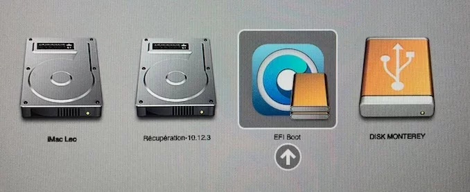

Le problème c'est que j'arrive plus à redémarrer dessus, autant par "préf système démarrage" qu'avec "Alt au démarrage".
L'iMac ne le voit plus.
Mais avec ALT/option le Mac doit voir l'EFI Boot du SSD? Sur la capture c'est le cas.
Si oui il faut sélectionner l'EFI Boot, puis après il y a un 2nd page de sélection qui s'affiche, il faut sélectionner Monterey.
Avec ALT/Option au démarrage le Mac ce souviendra, et il n'y a plus à le refaire, sauf si on jongle entre plusieurs versions de macOS.

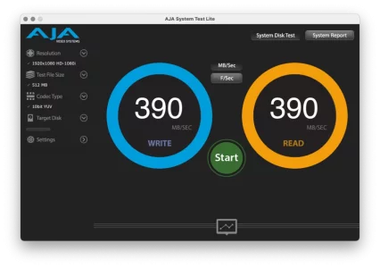

J'ai fait un test AJA System Test Lite et voilà le résultat :
Plutôt bien ou pas ?

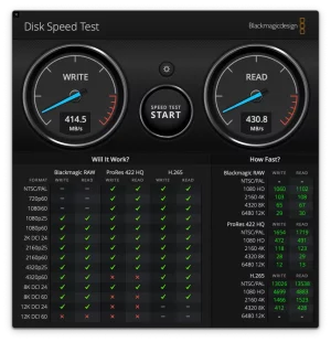

J'ai ce modèle:
Il fonctionne en USB-A (il y a un câble USB-A > USB-C fournit) ou USB-C, il y a un diode bleu mais si c'est gênant, on peut mettre un morceau de scotch électrique noir.
Connecté en USB-A, USB 3.0:

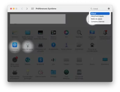

En pensant à PHOTO et Apple Mac/iPhone et leurs délires de vive l'iCloud je me suis dis que peut être en me connectant à mon iCloud
ça allait peut être faire des choses : Et en effet ! Car après connexion lorsque j'ai branché mon iPhone alors que PHOTO était ouvert
voilà d'une que ça ne plante pas mais de plus je vois les photo qui étaient enregistrées sur mon Cloud s'afficher !
J'ai pu "surfer" là-dessus sans plantage, par contre pas de trace de mes photo plus récentes qui sont affichés sur Sierra.

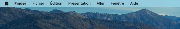

Est-il possible de retrouver la barre menu grise sur Monterey ?

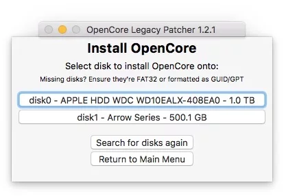

Je montre en image ce que j'ai fait (là je suis de nouveau sur Sierra et je sens qq ralentissements...?)
- Donc connexion de mon SSD Ext. (Monterey) sur l'iMac
- A partir de Sierra j'ai lancé OpenCore (Build and install)
- Choisis le disque SSD (donc le 1)
Il m'a fait défilé une ribambelle de choses/d'opérations puis m'a demandé de rédémarrer en maintenant ALT
Au redémarrage j'ai choisi EFI Boot :
C'est juste comme ça ? Ou il aurait fallu choisir DISK MONTEREY ?
- Ensuite il m'a propopsé mon disque interne (Sierra) et l'autre (SSD) et j'ai donc choisi le DISK MONTEREY
Puis je suis arrivé sur Monterey.
Ce serait correct comme ça ?
