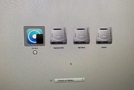

Depuis quelques temps mon Mac mini 2012 démarre directement sur Ventura, sans demander mon avis...
Et sans passer par EFI...
Ce n'est pas possible, si c'était le cas le macOS Ventura ne pourrait pas démarrer, tu aurais un rond barré ou un dossier avec un point d'interrogation.
C'est facile de tester, tu démarres avec la touche ALT/Option, puis tu choisis directement Ventura.
Par exemple avec un iMac 2012 si je démarre directement avec macOS Monterrey sans passer par l'EFI:
A l'allumage de l'écran, j'ai le choix entre les deux OS et si ne vais pas assez vite Ventura est automatiquement sélectionné.
A l'allumage pour ne pas démarrer directement sur l'EFI il faut en maintenir la touche ALT/Option, tu auras le choix des version de macOS, et l'EFI.
Pour Mojave il faut le choisir directement, pour BigSur en + il faut d'abord choisir l'EFI, puis ensuite choisir BigSur ou +.
Sinon le Mac démarre sur l'EFI, puis pendant quelques seconde on peut choisir une version de macOS.

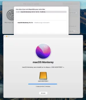

ERRATUM ! :
Je me suis bien planté dans cette mise à jour 12.7.2, comme je l'avais commencé à partir des préférences système
je me suis dis "continuons" et j'aurai l'installeur dans le dossier Application car je partais du principe de ne pas l'installer directement.
MAIS ? Il y'a toujours un "mais" à peine le chargement terminé que voilà le système qui passe en install' = Pas le temps de rien !
Je n'allais pas le couper en plein milieu, il m'a fait une install' (pseudo ?) car au final je suis toujours sur 12.7.1
et pas d'installeur Monterey nulle part...J'ai bien fouillé !
Avec mes 8 Mo de connex' j'ai attendu pour "Que néni !"
Je pensais avoir au moins le fichier install' pour ensuite mettre à jour via clé USB
C'est normal, d'après la capture il y a 2 choses totalement différentes.
D'après la fenêtre du bas, tu as re-installer macOS par dessus la version actuelle, depuis macOS (12.7.1 ?) qui ce trouvais dans la dossier application.
La fenêtre du haut des préférences systèmes, la mise à jour 12.7.2 est juste sélectionnée, mais elle n'est pas lancée.
D'après la fenêtre du bas, tu as re-installer macOS par dessus la version actuelle, depuis macOS (12.7.1) qui ce trouve dans la dossier application. Donc c'est normale qu'au redémarrage tu sois toujours sous 12.7.1.
Par les Préférences systèmes, Réglages systèmes, les fichiers d'installation ne sont pas sauvegardés.

J'étais bien en 12.7.1 (j'ai vérifié bien avant) puis dans les mises à jour proposées j'ai bien cliqué sur un 12.7.2...?
La capture indique que non, les 2 fenêtres sont 2 choses totalement différentes, la fenêtre du bas c'est l'installateur de macOS, pas une mise à jour ou une mise à niveau. On voit qu'il reste 2 minutes avant le redémarrage, pour finir l'installation.
Dans la fenêtre du haut, c'est la mise à jour, et on voit bien que tu n'as pas au moment de la capture, lancé la mise à jour, au moment de la capture ça indique juste qu'il y a une mise à jour de disponible. Et même si tu as lancé la mise à jour entre temps, il faut un certains temps pour la télécharger, puis pour la préparer.
Or il restait seulement 2 minutes avant le redémarrage de l'installation que tu avais lancée en parallèle.

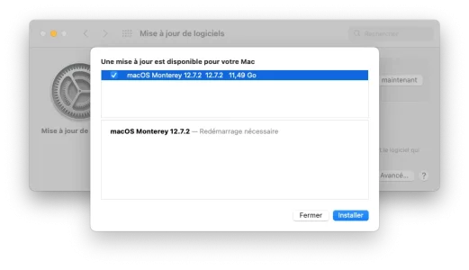

Bon ben là je suis largué car j'ai fait :

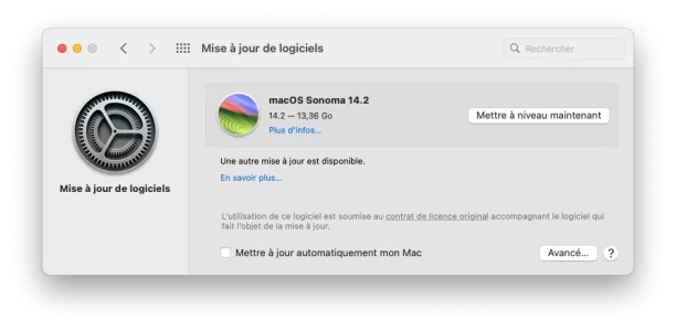

Puis j'ai cliqué sur "Autre mise à jour..."
Et je suis tombé sur ça :
Mes 2 mn c'est un screen shot de fin car j'ai du attendre avec mes 8 Mo 4à 5 heures pour env. 11,... Go

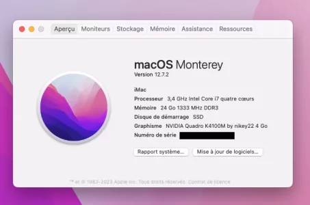

Merci à tous , passage de bigsur à Monterey effectué avec succès .
Par contre il faudrait impérativement que je change ma ram j’ai que 32g , je voudrais savoir est-ce que 64 c’est le max ou on peut 128 ? Et quel barrette de ram , quand je cherche il n’y a que pour les Mac Pro 2010 ou 2012 moi c’est un 2009 merci
