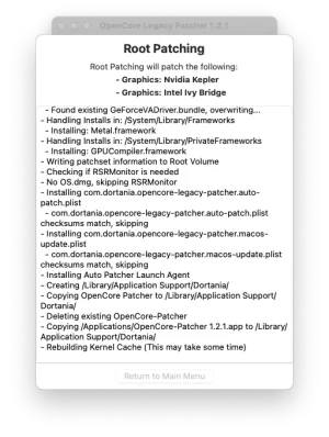

Voilà c'est fait niveau post Install et il m'a mis cela avant de me demander de redémarrer
Cela prouve que tu ne l'avais pas fait ou alors ce n'était pas le bon disque ;) , quoique je ne pense pas que OCLP patcherrait un disque sous Sierra , j'imagine qu'il teste avant de patcher ...

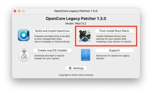

J'ai mis à jour Safari et j'ai lancé ensuite (car nouvelle Install' sur le système) OpenCore Post Install Root Patch
C'est bien comme cela qu'il faut procéder à chaque fois ?
S'il y a uniquement Safari qui a été mis à jour , pas besoin de relancer les patchs OCLP.

Et j'imagine que si tout se passe bien après de nouveau OpenCore Post Install Root Patch ?
Oui, Il faut relancer les patchs après chaque mise à jour de macOS .
