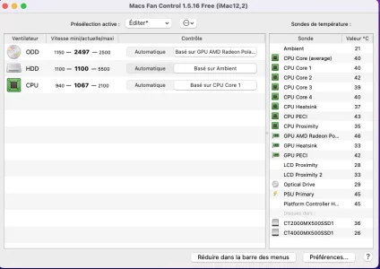

Mac Fan Control permet de (très bien) gérer les ventilateurs , pas de problème, exemple:

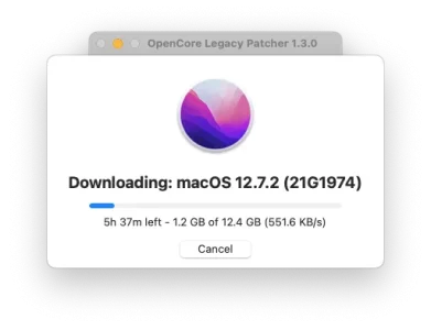

Hello en ce dimanche,
alors voilà c'est parti avec OpenCore pour télécharger Monterey 12.7.2 et créer une future clé d'install'
car j'ai reçu hier mon SSD (Samsung 870 EVO 560 MB/s-530 MB/s) de 1 To (avec boîtier USB 3.0).
Bon ben...pour l'instant c'est patience !

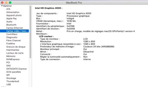

Toutefois, j'aimerai savoir si je peux migrer mon MacBookPro de mi-2012 2,5 GHz i5 double cœur 8 Go carte Graphique Intel HD Graphics 4000 1536 Mo vers Monterey sans dommage. La dernière mouture d'OCLP l'accepte- t-elle ?
Merci pour vos avis
    70 KB · Affichages: 2
    74,3 KB · Affichages: 2
