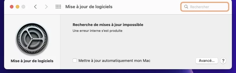

Je viens de m'apercevoir que chez moi aussi les mises à jour sont bloquées. Pas de message d'erreur dans les réglages système, mais si je fais une recherche de mise à jour dans le Terminal ça renvoie une erreur :
softwareupdate -l
Software Update Tool
Finding available software
Couldn’t communicate with a helper application.
Du coup j'ai supprimé à nouveau le paramètre RecommendedUpdates et les choses sont rentrées dans l'ordre.
sudo defaults delete /Library/Preferences/com.apple.SoftwareUpdate RecommendedUpdates
softwareupdate -l
Software Update found the following new or updated software:
* Label: macOS Sonoma 14.3-23D56
    Title: macOS Sonoma 14.3, Version: 14.3, Size: 13054187KiB, Recommended: YES, Action: restart,
Et bien sûr la pastille est de retour. Mais ça vaut mieux que de ne plus pouvoir faire les mises à jour, y compris Safari.
