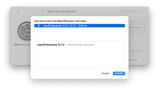

Décocher "Installer les mises à jour de sécurité et les fichiers système" ça signifie pas de mise à jour automatique de XProtect, Gatekeepeer...
Tout-à-fait. C'est pour ça que je recommande d'effectuer périodiquement une mise à jour manuelle.

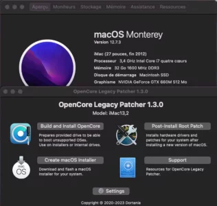

Bilan (final) installation OCLP Catalina/Monterey sur MacBook Pro 9.2
1. Dans « Applications » sur MBP JE N’AI PAS le « fichier avec signe - : MacOS X Install Data Monterey 12.7.3 » contrairement à mon iMac
2. dans ma sauvegarde du MBP
Je n’ai pas « fichier avec signe - : MacOS X Install Data Monterey 12.7.3 »
MAIS je trouve « boot » il y a bien un trentaine de lignes du type
BaseSysteme.dmg……., boot.efi………., bootable.efi……, BootKernelExtensions.kc……., x86_64URamDisk.chunklist et x86_64SURamDisk.dmg
Est ce que cette absence n’est pas compensée par les « boot »
Je signale toutefois que mon MBP démarre bien avec le DD Monterey et fonctionne très bien.
Est-ce bien normal tout ça ? Ne manque t il pas une étape quelque part ?
Comment remette en ordre cette anomalie ?

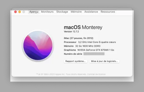

Bonjour à tous/toutes,
Je viens ici vous raconter mon retour d'expérience depuis qq. mois en OCPL avec Monterey (12.7.2)
ma config' matos ci-dessous :

- Je viens de faire une mise à jour de Safari, cela demanderait donc d'ouvrir OpenCore et de faire un coup de post install' ?
Logiquement je pense que oui mais il est toujours plus sage de demander.
Est-ce que de lancer un post install' entre guillemets comme ça "à vide" pourrait altérer des choses ou cela ne ferait rien de mal au système ?
- L'iMac me propose aussi une mise à jour en 12.7.3 sauf que je trouve énorme le poids : 11,49 Go, normal ce poids ?
Et comme Monterey commence à stabiliser je préfère vous demander si je peux me lancer sur cette mise à jour ?
Ainsi que mon OpenCore est en 1.3.0, la version sera OK pour cette update ?
Faudrait toujours avoir la dernière version d'OpenCore ou pour mon cas la version est bonne
et de prendre au-dessus pourrait être contre productif ?
Oui c'est normal, c'est l'installateur complet qui est télécharger pour les mises à jour.
Non il ne faut pas relancer la post installation pour Safari.
Les mises jour de Safari pour les 2 versions précédentes de macOS (actuellement Monterey et Ventura), sont indépendante de l'OS.
Oui, elle est installée sur mon iMac 2012.
J'ai posé la même question dans un post séparé, pour moi la question est surtout : est-ce qu'on peut lancer une mise à jour de ce type ("normale") quand on est sous patch OCLP ?
Oui.
