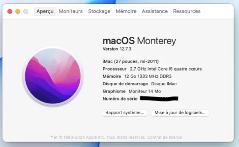

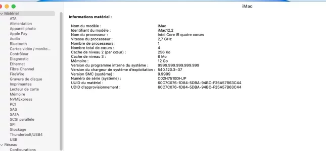

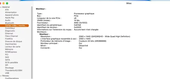

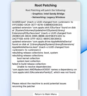

Bonjour
CG montée ce matin sans problème ; des soucis toutefois
l'ordinateur s'ouvre bien ; pas utilisé la clé, cliqué sur OC pour
lancer le Post Install Root patch ; des bizarreries voir copie écran
moniteur reconnu de type inconnu 41 pouces 2560x1440 écran/couleur bien lisible
la carte ne semble pas reconnue voir copie écran
la souris a des mouvements difficilement contrôlables
le BT fonctionne
le wifi fonctionne
photo ne fonctionne pas
Fait un NVRAM
Au point ou j'en suis y a t il une issue ?
au secours !

Bonjour
le BT fonctionne
le wifi fonctionne
Fait un NVRAM
au secours !
