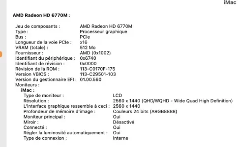

Quand je compare les deux cartes/video 6770 et la nouvelle, le Bios n'apparaît pas
    61,8 KB · Affichages: 21
    56,6 KB · Affichages: 17

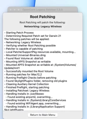

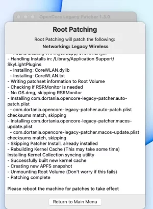

Pas de menu Boot ; ci joint les copies d'écrans du Root Patching ; une seule interrogation "Unmouting Root Volume if it's fails"
    82,3 KB · Affichages: 10
    93,4 KB · Affichages: 18

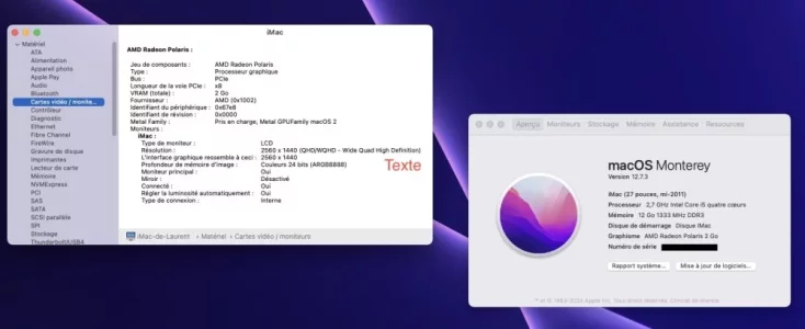

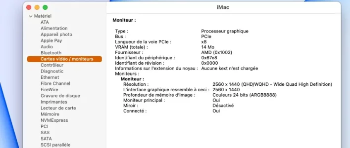

Est ce que tu vois prise en charge de metal dans rapport système / carte vidéo ?
Non c'est bien le problème ! Regarde le post ci-dessus # 862
ça c'était avant le rebuilt , c'est pareil maintenant ?
Tu as bien fait toute la procédure ?
Tu as bien modifé aucune option ?
curieusement je n'ai pas les photos affichées dans PHOTO mais j'ai la roue multicolore qui tourne bien ; avant du temps du HD6770 non métal ni l'un ni l'autre ne fonctionnait/tournait
    51 KB · Affichages: 5
