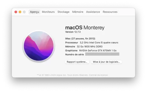

Hello à vous,
comme toujours je préfère demander, un OpenPatcher en vaut 12 ;)
Je vous montre ci-dessous ma config' et vous pose les questions à la suite :
capture-decran-2024-03-14-a-18-10-05-png.292677
Ma version d'OpenCorePatcher : 1.3.0
Ma version d'iMac : 13.2
Je tourne toujours pour l'instant sur Monterey installé sur un SSD en externe USB 3.0
Pour l'instant (et depuis) ça tourne pas trop mal à part qq. défaut de fond d'écran parfois : trace "fantôme" d'une fenêtre ouverte
auparavant genre Safari puis ça disparait au bout d'un moment.
Qq. plantages "inopinés" avec Safari mais sinon rien de conséquent
Alors voilà mes questions du jour :
- Depuis plusieurs jours je reçois au démarrage une invitation de Github pour mettre à jour/downloader la version 1.4.2
- Donc, est-ce que cette version serait fortement conseillée ou autant laisser comme c'est si tout n'est pas si mal ?
- J'ai lu que certains ont la version 12.7.4 de Monterey, faudrait-il que je fasse cet update ou pareil si ça tourne je ne touche à rien ?
Voilà en gros, "le mieux étant ennemi du bien" je préfère demander car parfois à vouloir trop ou trop bien faire on peut tout casser...

En tout cas, je ferais au minimum la mise à jour d'OpenCore vu que ça corrige d'anciens bugs et en plus, maintenant, la mise à jour avec tous les paramètres à modifier est guidée.
Quand à Monterey mon iMac est de 2014 et j'ai installé la dernière version après être passé à Open Core 1.4.2 sans soucis.
J'attends de terminer un boulot important pour passer à Ventura...

Il y a eu des problèmes avec les versions antérieures d'OCLP 1.4.2 pour la mise à jour en 12.7.4, problèmes corrigés en OCLP 1.4.2:
("WARNING 4: Do not install macOS 12.7.4 or 13.6.5 if you have a Mac with Legacy Wireless patches A recent change has broken the legacy wireless patches on macOS Monterey 12.7.4 and Ventura 13.6.5. A fix will arrive in the next version of OCLP"
Tu peux donc installer la version d'OCLP 1.4.2 , (refaire l'EFI et les Patch Post Install, OCLP te guide de plus en plus pour faire tout cela), tu seras prêt quand tu voudras passer à Monterey 12.7.4 :)
En ce qui concerne la mise à jour en Monterey 12.7.4, il y a des mises à jour de sécurité : "macOS Monterey 12.7.4 Cette mise à jour apporte d’importants correctifs de sécurité. Elle est recommandée à tous les utilisateurs." , je te conseille de la faire.
Si il n'y avait pas eu de correctif de sécurité, tu aurais pu rester à la version précédente .
