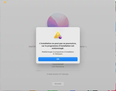

en double cliquant dessus j'ai eu ça :
Bon, ok, je ne me démonte pas et je tente autrement en copiant toujours à partir d'OCLP le lien
je télécharge à partir de Safari et tout se passe bien.
Je double clique sur l'instal' afin de mettre à jour mon 12.7.3, ça se déroule bien puis ça redémarre
sauf que je me retrouve en allant vérifier dans menu pomme que je suis toujours en 12.7.3...?

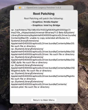

J'ai de suite lancer OCLP (dernière version) pour lui mettre un Post Instal' mais voilà ce qu'il m'a mis à la fin
du processus qui n'a pas abouti jusqu'à un Reboot.

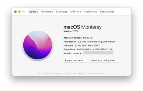

Tu as quoi comme machine ?
edit : en plus de répondre à la question, fais un diskutil list dans Terminal, on gagnera du temps.
C'est un iMac 27" fin 2012 (voir plus haut).
Pourtant cette machine n'a pas de restriction au niveau carte graphique.
Mon installation s'est bien passée sur mon iMac 20" début 2009. Je vérifierai pour les vidéos, je ne l'ai pas sous la main. J'ai quelques bugs mineurs

J'ai l'impression que tu n'as pas un téléchargement correct de l'installeur. Tu as quoi comme connexion internet: WiFi ou filaire ?

Quelque chose ne colle pas avec ta config OCLP qui semble correspondre à une autre machine. Il cherche à patcher la CG HD4000, or tu n'as qu'une carte graphique n'est-ce pas ?
Réinstalle OCLP, en interne ou sur ton dd externe, ça dépend quel EFI tu utilises au démarrage, l'EFI interne ou celui de ton dd externe.

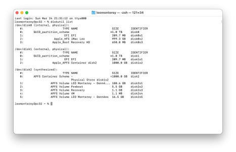

Tu as un dd interne et un dd externe n'est-ce pas ? Peux-tu faire un diskutil list ?
Tu as une partition EFI par disque physique. Quand tu fais "Build et Install" dans OpenCore-Patcher, il te demande le mot de passe pour installer OpenCore sur la partition EFI. Si tu as démarré sur ton dd interne, il te propose par défaut de l'installer sur disk0s1. Mais si tu as démarré sur un dd externe, il te propose d'installer OpenCore sur l'EFI du dd sur lequel tu as démarré.

Ce que je ne comprends pas, c'est que OCLP dans ton cas cherche à patcher deux cartes graphiques : Nvidia Kepler et Intel Ivy Bridge. Ça en principe c'est pour les macbook pro avec deux cartes graphiques, et toi tu as iMac avec une seule CG ! Donc je ne sais pas ce que tu as fait mais ce n'est pas très clair.
J'ai bien peur que tu aies fait la dernière mise à jour de Monterey avec une config OCLP qui correspond à une autre machine que la tienne, d'où tes problèmes.

Le diskutil list montre qu'il n'y a aucune anomalie au niveau des volumes du SSD externe, c'est déjà ça.
Là tu as booté sur le dd interne je suppose ? Parce que sinon on verrait le snapshot lié au système, qui s'appellerait disk2s5s1.
Si tu ne peux pas démarrer sur le SSD avec la dernière version de OCLP installée, c'est sans doute parce que tu as fait la dernière mise à jour de Monterey avec une config OCLP correspondant à une autre machine. Ton système est donc inutilisable en l'état.
Donc là tu vas être obligé de réinstaller la dernière version de Monterey à partir d'une clé usb d'installation. As-tu un clé usb d'installation de Monterey 12.7.4 sous la main ?

Que me faudrait il faire ? Refaire une clé à partir de Sierra (ou Monterey) avec quelle version d'OCLP et de système ?
Le fait d'avoir 2 disques, un interne et un externe ne me simplifie pas la tâche mais il me faut garder cet ancien système pour l'instant
et lorsque je mets en plus dans l'iMac la clé USB je me retrouve après ALT avec 2 propo d'EFI, au final je perds la boule ;)
Donc visiblement tu démarres avec OCLP même quand tu bootes sur le dd interne, ce qui signifie que soit tu bootes sur ton dd interne en passant par l'EFI du dd externe, soit tu as OCLP installé également sur l'EFI de ton dd interne.
Là tu as démarré sur Sierra ? Passe la commande suivante dans le Terminal, et montre le résultat. Cette commande permet de savoir sur quelle version d'OCLP on a démarré.
