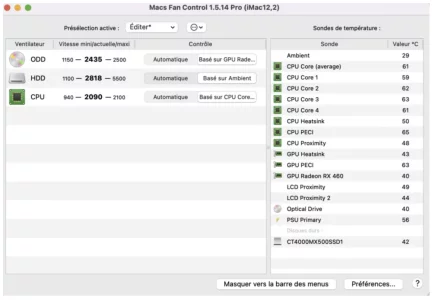

Au fait, je ne sais plus si on en avait parlé et je ne sais pas si tu avais lu cela:
"No replacement card reports the GPU temp correctly to Apple macOS software tools. But this does not break controlling the ODD fans, the ODD fan control is dysfunctional by Apple design. Apple and all customers wanted a silent machine on the desktop and customers got fried graphics cards in return. The Apple internal SMC (System Management Controller) still controls the ODD fan. Observations showed the fans ramp up starting and 80C and higher on the heat sink, but this is (IMHO) a death sentence for electronics. You should either use the free Macs Fan Control software or better relocate the ODD temp sensor. This sensor will drive the ODD fan up using the Apple SMC software starting at 55C. It works in any case, even when using Linux or other OS versions or during longer macOS installation processes. Even AMD offers a Zero RPM solutions for new PCI cards stopping the fans below 60C - so we are perfectly save with our 55C choice here.
macOS GPU temp monitoring is still possible using third party tools, these can report a GPU temperature. But it has only dashboard functionality, viewing this temp does not change the fan control by the SMC."
Le plus simple est d'installer Macs Fan Control (gratuit) , tu règles ensuite les niveaux de déclenchement comme tu veux, par exemple:
Un petit come-back. J'ai du mal à quitter le groupe !
1. Oui j'ai installé et surveillé ; j'ai aussi lancé Valley et les températures relevées sur Valley étaient tout à fait correctes avec Mac Fan °F/°C
De ce côté tout semble OK. Avec cette carte ça chauffe un peu plus mais mes applis ne sont pas trop gourmandes

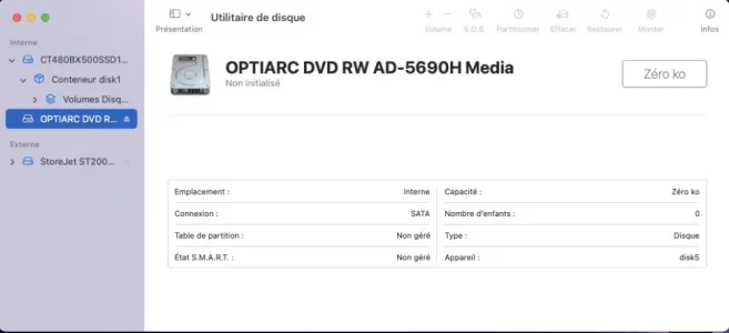

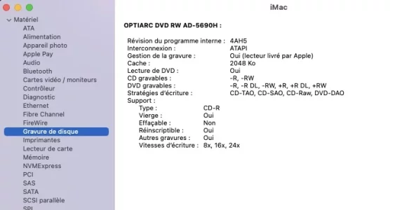

Le lecteur de CD fonctionne chez moi. Au bout de plusieurs années, il est possible que de la poussière se trouve sur la lentille du lecteur et empêche toute lecture ...
Après quelques recherches, le lecteur est bien reconnu dans Utilitaire de disques mais NON INITIALISÉ et dans Rapport Système/graveur.
Le CD test fonctionne bien avec mon MBP Monterey. Superdrive : j'ai bien "éjecter superdrive" Les partie électrique et mécanique ont l'air ok Juste la question de l'initialisation du lecteur Optiarc ????? dans Utilitaire de disques . Tu saurais quoi faire ou m'orienter ?
Je pense que "Non initialisé" concerne le disque inséré et non pas le lecteur ...
Soit :
  • le disque inséré est en mauvais état (essaye avec 1 ou 2 autres), il peut être lisible quand même avec un autre lecteur, ça arrive ...
  • le disque inséré est OK , alors c'est le lecteur qui est en panne (ou la tête de lecture est sale)

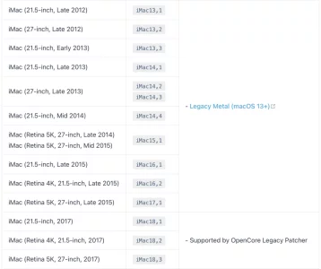

Disons que pour le moment avec un iMac 15,1 sous Monterey tout fonctionne à 100%.
Par contre je n'ai pas vu l'iMac 15,1 dans les machines qui peuvent faire tourner Sonoma ou Ventura ?
Peut être que j'ai zappé une nouvelle liste ?
Soit :

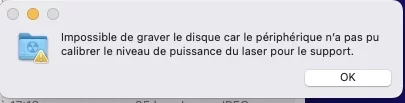

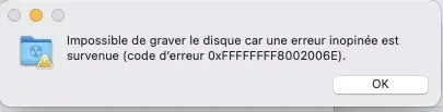

Pour le point 1 tu as raison dans Utilitaire de disque:
disque CD vierge fait ref au cd : reconnu comme "Non initialisée
disque CD avec des photos : n'est pas reconnu
Pour le point 2 a : CD R vierge reconnu sur Utilitaire de disque, apparaît dans Finder, gérable mais pas enregistrable -deux tentatives-
(messages d'erreurs ci joints)
CD R enregistré (le même que précédent) pour l'essai pas reconnu sur Utilitaire de disque (aucun octet enregistré) éjecté par forcer à quitter le Finder
CD de photos non reconnu sur Utilitaire de disque, éjecté automatiquement après plusieurs essais
DVD-R vierge non reconnu sur Utilitaire de disque, éjecté automatiquement après plusieurs essais
CD musical du commerce non reconnu sur Utilitaire de disque, éjecté automatiquement après plusieurs essais
Tous ces CD/DVD ont été passés sur le lecteur/enregistreur du MacBookPro Monterey sans problème
Pour le point 2b : J'ai passé un coup d'aspirateur puissant dans la fente sans résultat ;
je pencherais pour un problème de logiciel ; Il doit y avoir un firmware spécial pour le lecteur optique qui a peut être été modifié ou dégrader.
Bizarre ; concomitance avec le changement de carte graphique/vidéo ! en tout cas pas de rapport avec la migration vers Monterey ; rien trouvé dans les conséquences d'un changement de CG sur le forum adhoc
Alors je pense qu'il n'y a pas d'autres solution que de changer le lecteur si j'en touve un correct d'occase compatible.
Qu'en penses tu ?
Si tu parles d'OpenCore Legacy Patcher, il est supporté:
Par contre, il y a peut-être encore quelques bugs (voir ici) concernant le graphique.
Le mieux, si tu veux tester, est d'essayer avec un disque USB externe (sans toucher donc le disque interne) pendant plusieurs jours , tu verras ainsi si tu peux faire l'upgrade suivant les applications que tu utilises.
Ok, merci pour la réponse.
J'avais un doute sur la page vu qu'il est mentionné open core legacy 0.5.0 alors que j'utilise la version 1.3.0.
Je préfère attendre une version susceptible de corriger les bugs graphiques vu que pour le moment je n'ai jamais rencontré de problème avec les versions totalement fiables.

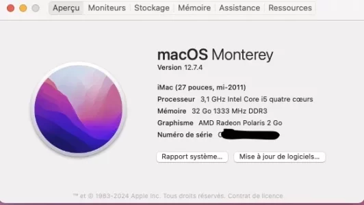

Bonjour à tous
Une mise à jour de Monterey 12.7.4 est proposée ; faut il la lancer
Je viens de la faire sur mon iMac 27" mi 2011 sans problème (c'est assez long et il reboote plusieurs fois):
et si oui procédure particulière avec OCLP ?
En principe, OCLP lance lui même la mise à jour des Post Install Root Patchs ou il te signale qu'il faut les lancer :)
