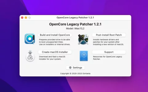

Tu peux parfaitement installer OCLP sur un dd externe sans toucher un octet de ton disque interne. Ça se passe en deux temps :
- Tu lances OCLP une première fois, tu fais "Build et install" et quand il te demande sur quel disque tu veux l'installer, tu choisis le disque externe. Le choix par défaut (en bleu) c'est le disque interne, il ne faut pas cliquer dessus mais cliquer sur le disque externe (disk2 dans ma copie d'écran).
- Tu redémarres en appuyant sur la touche alt et tu choisis l'EFI d'OCLP qui s'affiche dans la liste.
- Tu installes tranquillement macOS sur ton dd externe et quand il a fini l'installation il va te signaler que ton système n'est pas patché et te proposer de le patcher, tu réponds oui et il patche ton système sur le dd externe.

  • Tu télécharges la dernière release (1.2.1) sur le site d'OCLP.
  • Oui, ton SSD externe doit être formaté en APFS
  • Tu peux installer Monterey depuis ton iMac ou depuis une clé usb.

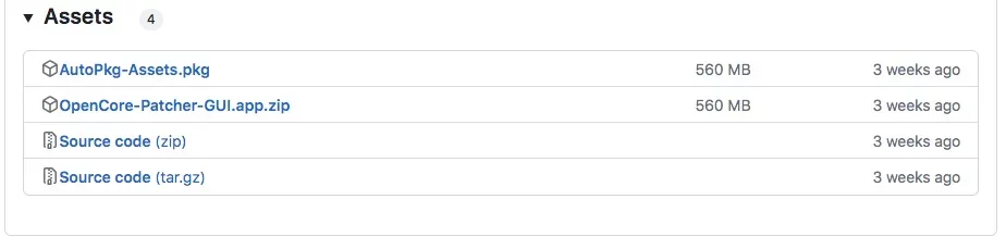

Sur la vidéo que j'avais vu "le mec" disait de plutôt prendre la "TUI"
et là je vois qu'elle n'est plus là, je dois télécharger quelle lien exactement ? GUI ? Ou autre ?

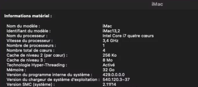

Avec l'iMac 2012 c'est pas un faux numéro de Firmware qui est affiché par OCLP par exemple "999.99.99.99";
Mais le vrai numéro "429.0.0.0.0, donc je ne sais pas si celui-ci est trop ancien, comment l'APFS ou c'est moins gênant sur cette machine car il faut passer par le Thunderbolt, les SSD PCIe NVMe seront gérés ou supportés.
Par exemple un iMac 2012 avec Monterey 12.7.1 et OCLP 1.1.0:
C'est sans doute une "veille" vidéo, au début la GUI était moins "fiable" que la TUI.
Mais maintenant il n'y a plus que la version graphique.
Il faut prendre OpenCore-Patcher-GUI.app.zip, c'est indiqué:
OpenCore-Patcher-GUI.app:
Visual GUI-based app
Recommended for all users
@maxou56 Sur mon MBP mid 2012 j'ai aussi le vrai numéro de firmware, 429.0.0.0.0.

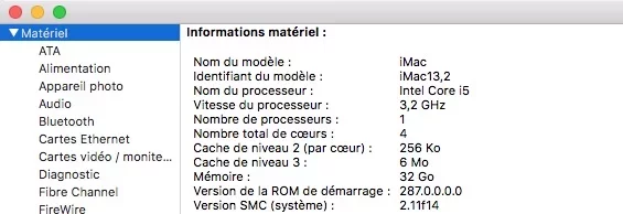

Un screnn shot de mon info matériel iMac :
(je n'ai pas la version interne du système ou alors sur Sierra ça se trouve ailleurs)
Donc Yosemite qui est plus ancien que Sierra n'a pas d'intérêt.
Il reste dans les OS supportés officiellement par l'iMac, Mojave ou Catalina.
Ensuite avec OCLP, on peut installer BigSur (qui est "100%" compatible, donc pas besoin de Patcher macOS, "post install root patch"), ou Monterey (encore supporté quelques mois et avec Safari à jour en version 17.1), Ventura...
Pour le Firmware, peut-être installer Catalina (la dernière version de Catalina c'est la 10.15.7-19H2026 du 20 juillet 2022) sur le SSD externe, pour le mettre à jour.
Attention, dans certains cas , le firmware n'est pas mis à jour si macOS n'est pas installé sur le disque interne. @tremendus , vérifie bien la version du firmware après l'installation sur un disque externe.
Bonjour, on voit que ton firmware n'est pas à jour pour l'APFS. En installant Catalina sur le disque externe, on peut espérer une mise à jour de ce firmware (à vérifier après installation comme le dit @sergiodadi).
En ce qui concerne l'installation qui patine à 12 minutes et qui redémarre, ça ressemble à une installation normale via clé usb : ça redémarre toujours quand il reste 12 minutes. Le truc, c'est que quand la clé usb reste branchée, il redémarre parfois sur la clé usb et on a l'impression de se retrouver au point de départ. Il suffit alors de redémarrer une nouvelle fois et de sélectionner macOS Installer au redémarrage, et non pas la clé usb.
Une fois qu'on redémarre sur macOS Installer il faut vraiment être patient, ça peut sembler figé pendant une dizaine de minutes mais ça finit par se décoincer. Le mieux est de le laisser travailler une demi-heure et de faire autre chose, sinon on s'impatiente et on est tenté de tout interrompre.

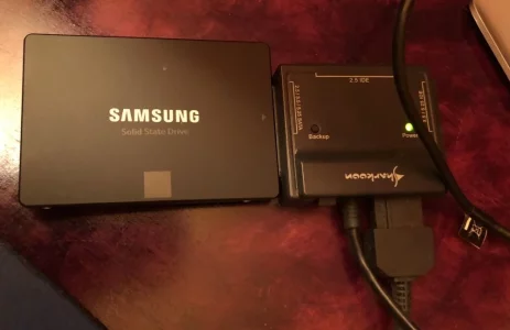

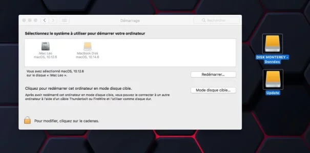

Aujourd'hui j'ai connecté à mon iMac mon DD ext. avec le système Mojave ainsi que "ma pieuvre" avec mon SSD ext.

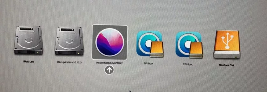

- J'ai redémarré sur Mojave, SOS Disque pour réinitialiser le SSD en APFS, puis OpenCore-Patcher 1.2.1 (donc patché le SSD)
- J'ai redémarré sur ma clé d'instal' patché elle aussi EFI BOOT comme dans cette vidéo :
(peut être que je m'y prends mal par rapport à cette vidéo car elle date et je me mélange les pinceaux...?)
https://www.youtube.com/watch?v=FgETuWdNX0E
D'ailleurs depuis lorsque je tente et retente d'intaller Monterey en passant par Alt il me propose 2 EFI...?
Alors je ne sais plus lequel j'ai choisi aujourd'hui mais le Mac a enfin réussi à m'installer après 2 ou 3 fois des barres de progressions,
je n'ai pas eu de soucis à 12 mn, ça a été jusqu'au bout puis rebarre de progression/d'instal' peut être (?) puis ça y'est voilà Monterey.
Donc super ? Ben non ;)
Car certes ça passe par un SSD via un ancien USB (ma pieuvre old school) mais ça rame vraiment bien,
on sent la souris à l'œil qui "frotte à l'écran" et j'entends le ventilo qui tourne à foison.
Une impression que tout ne va pas super bien...?

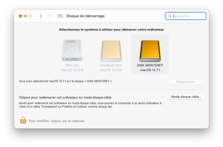

Je regarde dans Préférence système - Démarrage et je vois bien le SSD Monterey

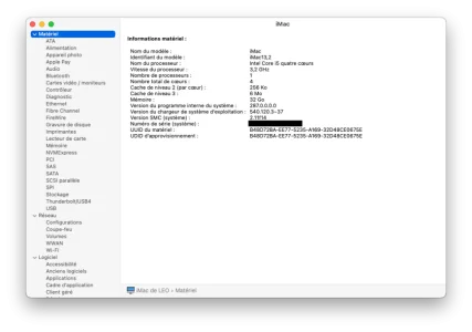

Pour info, voilà ce qu'il m'a mis dans "A propos de..." :
Là je me dis : Et bien on va essayer en rebootant sur le système interne (donc Sierra) pour tenter un redémarrage plus classique
et patatra il ne voit plus le SSD Monterey...
Pourtant il est visible sur le bureau, par contre j'ai "un double disque avec Update".
Aller, on tente une extinction puis un démarrage avec Alt et lorsque je sélectionne SSD Monterey
je me retrouve avec un écran gris clair et ce sacré rond barré en plein centre donc...et donc ? "Et mince !!!"
- Est-ce mon iMac est capable de ce que je tente de faire ?
- Est-ce que ma clé "Open Patchée" a mal été faite par rapport à la vidéo où il utilise TUI vielle version ?
- Est-ce que de partir pour ce genre d'instal' sur DD externe demande plus que Sierra ?
Oui c'est normal, ton Mac n'est pas compatible avec Monterey, il faut d'abord sélectionner l'EFI boot (Patché avec OCLP, celui de ton SSD externe) puis sélectionner Monterey.
J'ai failli faire Post-Install Root Patch
Il faut le faire, sinon Monterey ne fonctionnera pas correctement.
Et c'est à faire à chaque MAJ.
C'est bien de l'USB 3.0 (5Gbit/s), ou c'est de l'USB 2.0 (480Mbit/s)? C'est visible dans les informations systèmes > matériel > USB
Si c'est seulement de l'USB 2.0 il faut changer d'adaptateur, boitier, car c'est beaucoup trop lent.
Sans doute celui de la clé USB et du SSD. Mais on ne peut pas savoir ce que tu as fait exactement.

Donc on commence l'install' avec l'EFI (ce que j'ai fait donc)
Je retenterai donc "tout à zéro" : Effacer le SSD en mode APFS puis EFI
et si tout se passe bien une fois sur le système Monterey il me faudra aller sur Post-Install Root Patch
et lancer l'install' sur le SSD, c'est correct ?

Oh non, pas du 3.0, vu depuis le temps que j'ai cette "pieuvre" j'imagine un 2.0 au plus (elle m'a sauvé les Mac plus d'une fois mais elle est vieille)
La lenteur pourrait venir de là ?
Sinon j'enlèverais mon ancien HD anciennement MacBookPro de son boîtier pour y installer le SSD car c'est un :
"Boîtier disque dur 2,5" 7 mm Argent Storeva Arrow Series USB 3.0 UASP"

Il suffit de démarrer sur le SSD externe avec Monterey puis de faire la post installation.
Vu que j'ai fait une clé USB d'install' avec TUI 0.3.1 faudrait-il que je fasse une clé autrement ?
Les capture montre OCLP 1.2.1 et tu parles d'OCLP 0.3.1 ?
Tu peux Re-Patcher l'EFI de la clé USB avec OCLP 1.2.1, sans la refaire.
