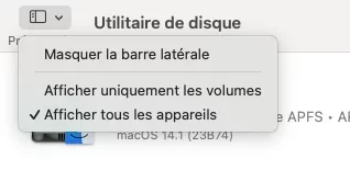

Tu l'as bien reformaté en sélectionant "Afficher tous les appareils" ?

Oui, j'ai pas mal galéré, je me suis couché à trois heures du matin, mais c'est bon, ça tourne !
Je boote sur le SSD externe sans problème.
Je l'ai reformaté, installé Monterey via OCLP, rapatrié mes données à partir d'une sauvegarde TimeMachine.
Un grand MERCI pour ton aide !!!

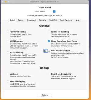

je ne sais plus comment on enregistre la modification de paramétrage dans Opencore Patcher 1.2
je souhaite notamment passer à 1 seconde le boot et décocher le boot picker, après je sais pas ou on sauvegarde la modification
merci de votre aide

Il faut bien sûr refaire un build derrière pour que ce soit enregistré dans l'EFI.
Réactions: donadomi
bonjour,
ça ne fonctionne pas. je viens de tester et quand je quitte Opencore et que je reviens, le paramétrage n'est pas sauvegardé.
cdt
Après la modification , il faut refaire le "Build and Install OpenCore", tu l'as refait ?
Réactions: donadomi
C'est bien ça
Merci les gars, c'est effectivement écrit dans le guide utilisation officiel
bonne journée

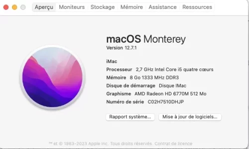

J'ai installé Monterey sur mon iMac de 2011 suivant la procédure proposée par le site. La seule différence c'est que j'ai utilisé la version de OCL 1.2.1 la seule proposée en téléchargement. J'ai un peu galéré mais le fonctionnement laisse à désirer. J'ai relevé quelques problèmes que je liste ci-dessous :
  • je ne peux plus utiliser le "point orange" en haut/gauche des pages : lorsque je clique dessus ou bien ça me ferme l'ordi ou alors la page que je souhaite glisser vers le dock se déforme et met plusieurs dizaines de secondes avant d'atteindre le dock. Probablement un problème "système"
  • à l'ouverture du mac je ne dispose que du disque dur ; si je demande un "démarrage sans échec" (ouverture+Shift) le choix "Option" n'est pas proposé
  • si je demande "Réparation Disque Dur unité centrale" (cde+R): inactif
  • j'ai un clavier numérique pour compléter mon clavier bluetooth ; il est reconnu mais il ne fonctionne plus normalement
  • l'ordi est plus lent mais normal c'est un 2,7 Ghz intel (j'ai donné un grand coup de nettoyage) mais c'est encore très acceptable
Sinon j'ai l'appli active en mode légèrement dégradé (voir coi-dessus)
Mes questions :
  • est ce que j'ai oublié qque chose pour avoir un fonctionnement normal (hormis les problèmes évoqués dans l'article).
  • Est il possible de réinstaller Monterey avec la même procédure pour tenter de réglé ces problèmes ?
  • Est il possible d'installer un OS un peu plus ancien (Big Sur par ex moins gourmand)
  • Est il possible de revenir à High Sierra sachant que Time Machine n'a sauvegardé que la version encours (perte de tout l'historique anté)
Et en fonction quelle(s) seraient la(les) procédure(s) pour y parvenir.
Un grand merci par avance pour votre aide.
Laurent (Toulouse)

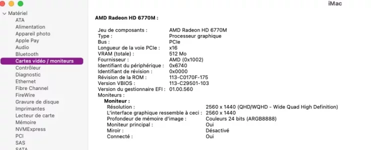

Bonjour, tu as patché le système après l'avoir installé ? Normalement OCLP te le propose automatiquement.
Le coup de la fenêtre qui met plusieurs dizaines de secondes à aller dans le Dock fait penser à une absence d'accélération graphique.
Peux-tu aller dans menu pomme > À propos de ce Mac > Rapport système > Cartes vidéo / moniteurs et nous montrer le contenu de la fenêtre ?
Bonjour sinbad21
Merci de m'assister ; oui patché normalement puisque j'ai bien Monterey déclaré.
    70 KB · Affichages: 9
    49,6 KB · Affichages: 9
PS ; en suivant la procédure, il n'était proposé que la version 12 bêta ; s'il y a eu des MAJ depuis, aucune -qui pourrait peut être réglé des problèmes- n'est disponible le système des MAJ officiel ne propose que Sonoma !

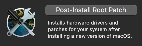

Il y a 2 patchs à faire, le 1er (patch de l'EFI) "build and install OpenCore" qui permet d'installer une version de macOS incompatible.
Puis un second après avoir installé macOS qui va patcher macOS "post-install root patch", qui permet de remettre les pilotes qui peuvent manquer.
Tu as bien fait la post intallation? Si oui tu peux la refaire pou r voir si ça améliore les choses.
