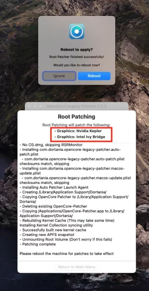

J'ai pris un screen shot de la post install' avant de redémarrer et je remarque que le Mac voit toujours 2 cartes graphiques
si je ne me trompe, pareil : Est-ce normal ?

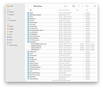

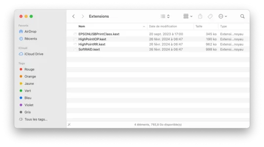

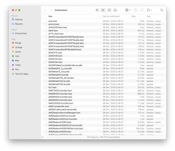

Ce serait intéressant de lister dans le Finder les extensions rajoutées par le patcher. Il faut se mettre en mode liste dans le Finder, aller sur /Library/Extensions et trier sur date de modification (les plus récentes en premier), comme sur cette copie d'écran. J'ai patché avant-hier pour la mise à jour de Sonoma 14.4.1 et on voit tout de suite ce qui a été patché.
Je ne sais pas si été là où il fallait ?
Mon disque LEO Monterey puis Bibliothèque puis Extensions sauf que je n'ai que ça de visible.
Comparé à ton screen shot, c'est plutôt vide ?

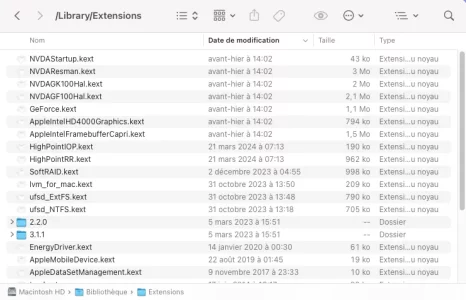

Oui c'est le bon dossier, mais il n'y a rien. Va voir alors dans /System/Library/Extensions, mais je pensais qu'il ne patchait plus là-dedans. Ça dépend des machines peut-être.
Va voir aussi dans le dossier Extensions de ta bibliothèque utilisateur, s'il existe (peu probable). Il n'y a que ces 3 possibilités.
Je te mets le début car tellement d'élément que c'est difficile à poster :
Je ne sais comment je pourrai te le montrer vu les 603 éléments...
Et pour le dossier Extensions de ta bibliothèque utilisateur je ne trouve ni library ou Bibliothèque ou extensions
Il n'y a rien nulle part à la date du patch. Mais est-ce que ta machine a seulement besoin d'être patchée ? C'est OCLP qui te propose de patcher ta machine ? Quand une machine a besoin d'être patchée, OCLP se lance de lui même et propose de patcher. S'il ne le fait pas c'est qu'il n'y a rien à patcher.

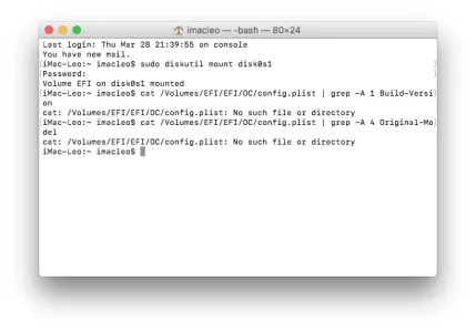

Franchement je suis largué là. Qu'il te propose de patcher la HD4000 c'est n'importe quoi. Qu'on ne retrouve pas les extensions patchées dans /Library/Extensions c'est incompréhensible.
Il faut que tu recommences à vérifier ta config OCLP, quelque chose n'est pas net.
Vérifie aussi le disk0s1 car je crois que tu ne l'as pas fait. S'il y a OCLP sur disk0s1 avec une mauvaise config, il faut virer tout ça.
Vérifie tout puis dé-patche en faisant "revert root patching" au lieu de "start root patching".

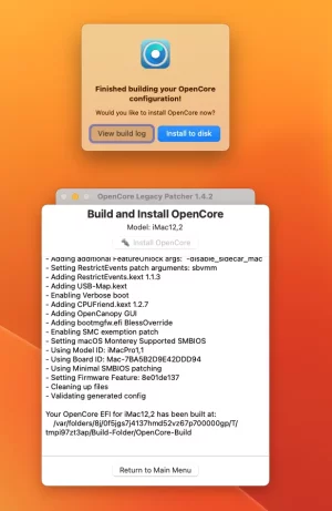

A la fin du Build, tu as:
Tu choisis "View build log" tu fais un copier/coller et tu le mets dans un bloc de code, pour que ce soit lisible facilement, exemple:

Même principe pour les patchs .
Réactions: sinbad21

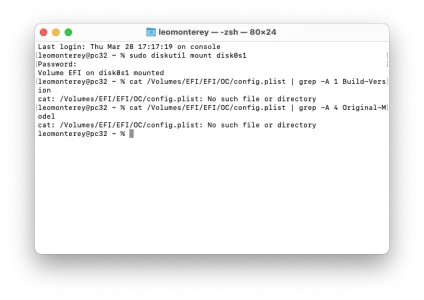

Je l'ai fait à partir de Monterey mais ça ne marche pas ou faut-il faire cette opération en étant sur Sierra pour le disk0 ?
Non tu peux le faire de n'importe où, ça veut dire que OC n'est pas installé sur disk0s1, et tant mieux.
Tu n'as donc bien qu'une seule config OCLP. On n'a plus qu'à étudier les logs.

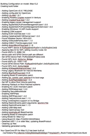

Bon je comprends pourquoi il parle de Graphics Intel Ivy Bridge. Ça prête un peu à confusion, mais tu as une architecture Ivy Bridge sans carte graphique Intel apparemment, je ne savais pas que ça existait.
Maintenant il faudrait dé-patcher, redémarrer puis re-patcher, en faisant un copier coller de la log du patch cette fois. On verra où vont se fourrer les extensions.
