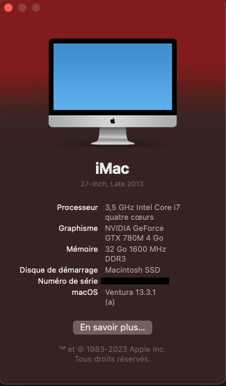

Hello,
Étant déjà en 13.3.1 et 0.6.2 cela s'est passé comme sur des roulettes ^^
Pour ceux qui hésiteraient ;)
Attention, ça fonctionne avec certains macs, ça ne fonctionne pas avec certains autres macs, à priori, ceux qui ont des processeurs Haswell.
