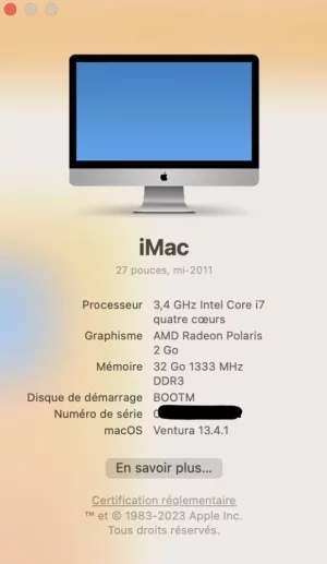

mise à jour OTA de Ventura 13.4 en 13.4.1 sur mon iMac de test 27" mi 2011 avec OCLP 0.6.7 tout est OK :)

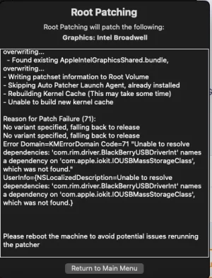

Je me permet de solliciter votre aide car je rencontre un problème avec OpenCore Legacy Patcher.
J'ai voulu installer Mac OS Ventura sur mon Macbook Air early 2015 via donc OpenCore Legacy.
L'installation via une clé usb s'est parfaitement déroulée et j'ai désormais bien Ventura sur mon MBA.
Je rencontre cependant un problème lors du root patching, qui concerne notamment la carte graphique (Graphic Intel Broadwell)
En effet, lorsque je souhaite appliquer le patching, je rencontre le message d'erreur ci-dessous :
Le MBA reste utilisable mais on sent bien une vraie faiblesse au niveau de l'accélération graphique, ce qui donne une vraie impression saccadée.
Quelqu'un aurait déjà rencontré ce problème ou aurait une piste pour m'aider ?
Je vous remercie et vous souhaite une excellente journée !
Valentin
BlackBerry ?
Tu as / as eu un appareil BlackBerry pour lequel tu as installé (peut-être il y a fort, fort, fort longtemps) des pilotes pour le connecter en USB à ton Mac ?
Si tu es sûr de ne plus en avoir besoin, voici une liste des dossiers où tu pourrais trouver des anciens morceaux de BlackBerry, et les fichiers à supprimer :
Attention de bien aller dans les bons dossiers, et surtout de ne supprimer que les fichiers relatifs à BlackBerry / RIM !
Une fois que tu auras supprimé tout ce qui est BlackBerry de ton Mac, redémarre puis relance le patch OCLP ?

@Bicus :
Merci beaucoup !
Je pensais avoir supprimé toutes les kext RIM mais effectivement, il m'en restait 2 planquées au fin fond d'un dossier...et c'est bien cela qui posait problème.
Assez hallucinant de voir toutes les cochonneries que installées par RIM pour une simple synchro usb avec un BB il y a 15 ans !
Mais tout semble ok désormais :)
