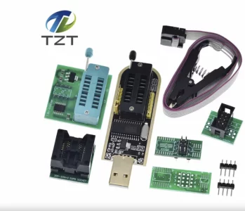

Une précision de vocabulaire (utile si vous postez dans des forums US):
briqué (bricked en anglais) signifie que le Mac ne peut plus redémarrer sans une intervention hardware délicate . Si le Mac peut redémarrer tout seul d'une manière ou d'une autre , il n'est pas "briqué".
Un "vrai briquage" est maintenant rare. La cause principale était qu'un des principes d'OCLP est de faire croire au Mac qu'il s'agit d'un autre modèle de Mac ("spoofing"). Il y a quelques années, les tests d'OCLP n'étaient pas aussi poussés que maintenant et il est arrivé (rarement) qu'un firmware (EFI) pour un modèle de Mac donné soit appliqué pour un Mac d'un autre modèle (pendant une mise à jour normale de macOS ).
Dans ce cas là, la seule méthode était de reprogrammer le firmware du Mac avec un programmateur du style :

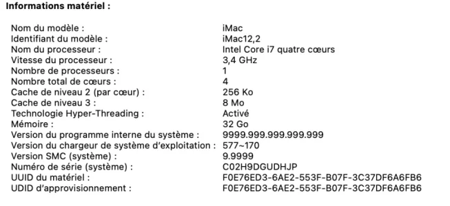

C'est pour cela , qu'il y a quelques années , il était conseillé de sauvegarder le firmware avant tout essai , avec l'outil ROMtool .
C'est pour éviter ces problèmes qu'OCLP "modifie" la version de l'EFI, voila par exemple ce qui est affiché sur mon iMac, dans "Version du programme interne du système" , que des 9 ;)

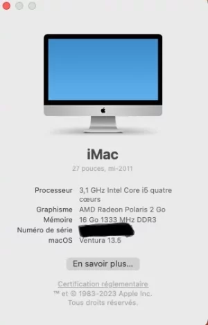

mise à jour OTA de Ventura 13.4.1 en 13.5 sur mon iMac de test 27" mi 2011 avec OCLP 0.6.8 tout est OK :)
