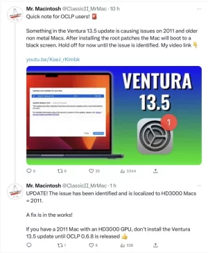

J'ai réussi à enlever la pastille de notification et voici maintenant le retour avec la mise à jour 13.5 !
On peut la faire celle ci ? quelqu'un à des infos ?
La version 13.5 est une version complète, la mise à jour OTA devrait fonctionner.
Je testerai cette mise à jour en OTA sur un disque de test et sur mon iMac de test mi 2011, la semaine prochaine.
Attention, il semble qu'avec certains macs (2011) il y a des problèmes. Je vais attendre un peu d'autres posts avant de faire la mise à jour ...

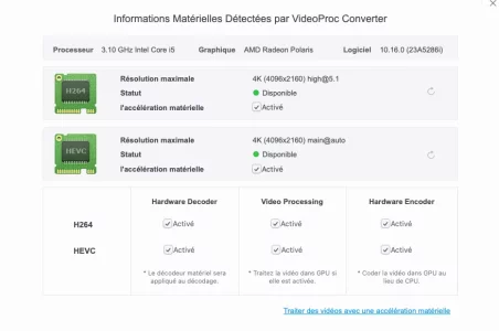

après avoir fait un clean Install j'ai réglé certain problème, mais pas le principal, à savoir, certains fichiers videos (souvent lourd et en .mov) font planter le Mac et je ne sais pas pourquoi. j'ai l'impression que l'accélération matériel n'est pas pris en charge
J'hésite encore mais je pense revenir à la version précédente tant pis.
Tu peux télécharger VideoProc Converter et voir dans réglages, options ce qu'il affiche pour l'accélération matérielle.
Voila un exemple sur un iMac mi 2011:
Sortie de la version 0.6.8 d'OpenCore Legacy Patcher
Les principales améliorations:
  • Integration of AMFIPass for root-patched machines
    • Allowing Library Validation and AMFI to be fully enabled, for greatly enhanced security
  • Resolve macOS 13.5 support on 2011 Macs with Intel HD3000 graphics
    • Additionally resolves Display Profile support for these units!
Les remarques importantes:
"Cette version ne prend actuellement en charge que macOS Big Sur à Ventura. La prise en charge de macOS Sonoma est toujours en développement et sortira plus tard cette année."
Les release notes complètes:
0.6.8 Changelog
  • Update non-Metal Binaries:
    • Improve experimental Menubar implementation stability
    • Implement reduce transparency Menubar
    • Resolve Color Profile support and Black Box rendering issues on HD 3000 Macs
      • Drops ColorSync downgrade configuration option
      • Resolves macOS 13.5 booting on HD 3000 Macs

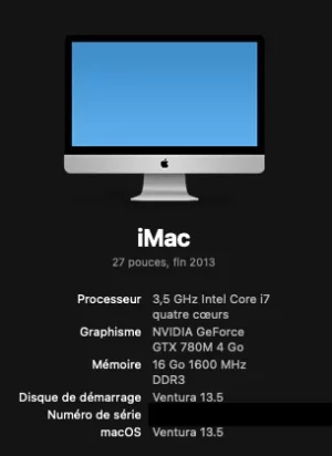

Hello,
Màj OTA macOS 13.5 sur iMac 14.2 réalisée avec succès ^^
Trop fort OCLP ! Il m'a même annoncé qu'une nouvelle version (0.6.8) était sortie et si je voulais la màj ! Téléchargée installée toute seule et refait les patchs post-install aussi !
La classe :cool:
