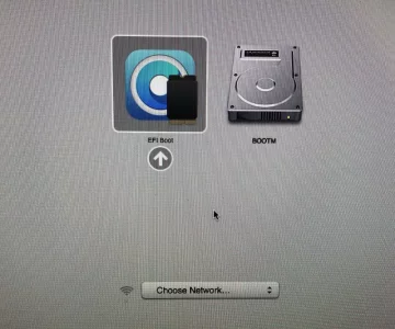

Merci pour le lien, je vais poster demain. Indépendamment du pb de disque, tu penses quoi du fait que je n’ai pas d’Efi Boot mais un Efi tout court au démarrage ?
Attention, je parle du menu de boot du Mac , pas du menu de boot de OCLP...
Il y a:
1) le menu de boot d'origine du Mac ("Mac Boot Picker"), il ressemble à ça:
2) le menu de boot d'OCLP ("OpenCore Picker"), il ressemble à ça:
Le menu de boot du Mac affiche bien "EFI Boot" ..
Pour pouvoir sélectionner et avoir l"EFI Boot", il faut:
  • faire un reset de la NVRAM/PRAM
  • booter avec la touche Option
  • sélectionner "EFI Boot"
Ensuite le menu de boot d'OCLP doit apparaitre.
1) Quel est le type de menu que tu voyais ?
2) Peux tu refaire les tests avec ce que j'indique juste au dessus ?

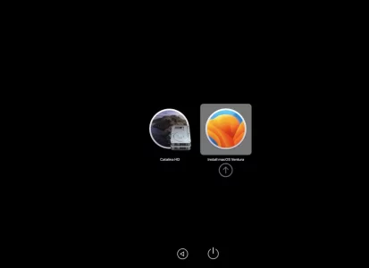

Salut Sergiodadi
J’avais bien le menu de boot d’oclp, mais avec les trois icônes décrites dans un précédent post et non deux comme dans ta seconde capture.

6) tu mets ta clef OCLP avec Ventura
7) Tu fais un reset NVRAM/PRAM
8) comme il n'y a qu'un seul EFI (sur la clef USB OCLP), il va bien démarrer sur la clef USB
9) tu dois voir ensuite 2 icônes, le disque SSD et l'installeur Ventura
10) tu choisis l'installeur Ventura
11) tu formates le SSD si tu l'avais formaté sous Windows
12) tu lances l'installation de manière classique
13) il y aura plusieurs reboots
14) quand tu peux te connecter , OCLP devrait te proposer automatiquement de lancer les root patchs . S'il ne le fait pas, tu les lances toi même
15) tu rebootes
16) tu refais le build d'OCLP mais tu l'installes sur le SSD
17 tu arrêtes
18) tu enlèves la clef
19) tu rebootes sous Ventura ;)

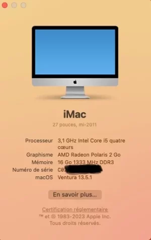

Si tu as déjà fait des upgrades sous Ventura, ça ne devrait pas poser de problème . Je viens de passer , sur mon iMac de test 27" mi 2011, de Ventura 13.5 vers Ventura 13.5.1 sans aucun problème , il suffit de suivre la procédure habituelle.

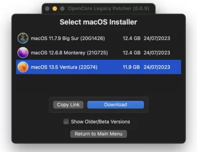

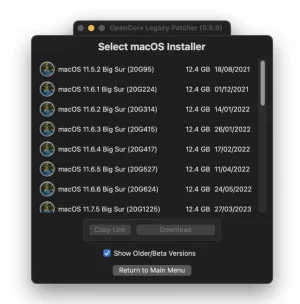

dans la prochaine version d'OCLP, la récupération des différentes versions de macOS sera plus pratique et conviviale , voila quelques copies d'écran
Réactions: Leauleau et sinbad21

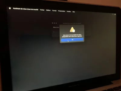

Je tente désespérément d’installer Ventura sur un MacBook Pro mi-2012.
J’ai fait un formatage du disque. J’ai téléchargé le tout premier OS de Ventura.
La première partie quand je boot sur l’EFI se déroule comme il faut. Mais une fois qu’il reboot j’arrive sur “Une erreur s'est produite lors de la préparation de la mise à jour logicielle.” et je m’aperçois que même si j’ai renseigné ma clé wifi et que j’étais connectée, lors du reboot la connexion est perdue, j’ai un point d’exclamation.
Qu’ai-je fais qui ne va pas ?
Merci à vous.
