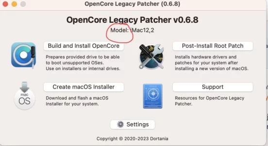

Quand tu lances OCLP, est-ce que le modèle affiché correspond exactement à ton MBP ?
Exemple:
Exemple:
Yes, J’ai bien le bon, MacBook Pro mi-2012 13’ (9,2).

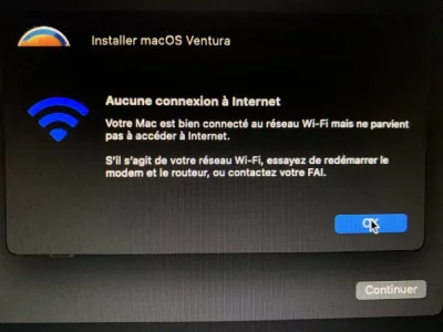

Bon eh bien… c’est pareil. Toujours la même erreur. Pas de connexion.
Et toujours ce problème de wifi que ce soit au premier ou au deuxième boot de l’installation
    128,9 KB · Affichages: 9

Ah…
Enieme tentative mais cette fois avec câble ethernet dès le premier démarrage sur EFI…
Et …
ÇA MARCHE !
Bon on ne saura jamais si c’était la CM ou non.
Mais en tout cas, câble ethernet obligatoire !
Merci pour ton aide encore une fois @sergiodadi !
Il faut donc que le câble Ethernet soit connecté dès le démarrage pour que le firmware le détecte et l'affiche :)

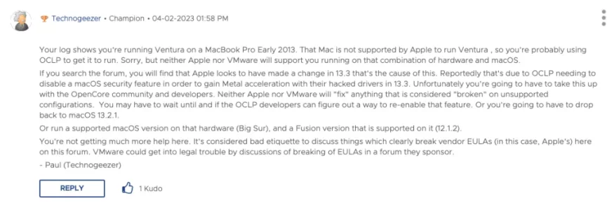

J’ai été regarder, bien sûr je ne suis pas la seule à avoir ce problème sur une installation OCLP… et sur le groupe de VMWARE ils demandent le fichier log pour pouvoir nous aider donc ils voient directement sur quel machine on travail et avec quel OS. Et refuse donc d’aider si patch.
Excuse moi, je n’ai pas très bien compris ce qu’il fallait faire dans ce que tu as mis
J'avais trouvé ceci sur un des forums de VMWARE. Qu'en penses-tu ?

J'ai vu cette solution ici, je n'en sais pas plus . En effet, il s'agit d'une commande Windows ;) . Il est indiqué qu'il faut désactiver HyperV ...

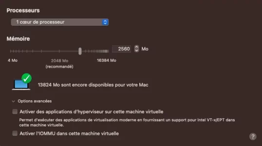

Oui j'avais vu :)
Dans mes réglages, l'hyperviseur est déjà désactivé...
Et pour ma part, dans le fichier log de la VM j'ai "Panic: monitor not available, skipping monitor coredump vmware"
