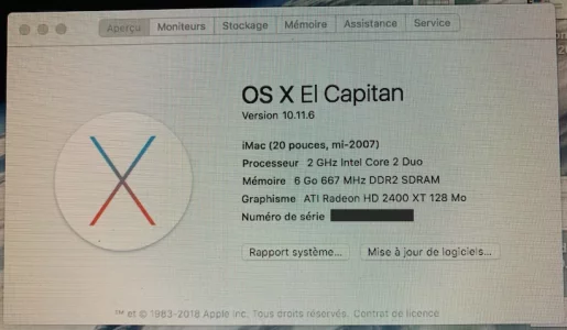

Petite question à @sergiodadi :coucou:
Penses-tu que je peux faire un patch Ventura sur cet iMac?
Et question subsidiaire, penses-tu que je puisse lui mettre deux ramettes de 4go ?
Merci :)
La réponse est aisément accessible directement depuis le site d'OCLP : https://dortania.github.io/OpenCore-Legacy-Patcher/MODELS.html#imac
Et il semblerait que le maximum soit 6go.
De toute manière, cette machine a 16 ans... il ne faut plus en attendre grand chose.
Oui merci, j'avais déjà été regardé, mais je voulais savoir si dans la pratique ça fonctionnait bien, s'il n'y avait pas de ralentissements etc
Il semblerait en effet que 6Go soit le maximum supporté, mais je ne peux pas mettre un autre type de ram ? (je n'y connais rien en compatibilités niveau RAM)
