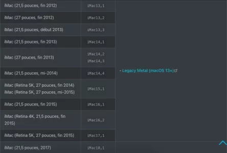

D'ailleurs en regardant sur OCLP, que veut dire Legacy Metal ? Que seulement certain CG bénéficie de l'accélération ? Tu pense que je peux chercher un occasion dans ces modèles là?

Si je te montre cette occasion là par exemple, ça pourrait le faire avec la CG présente? (j'arrive pas a comprendre lesquelles sont métal ou non.)
Il s'agit des CG d'origine dans les macs ET compatible "metal".
