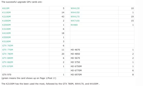

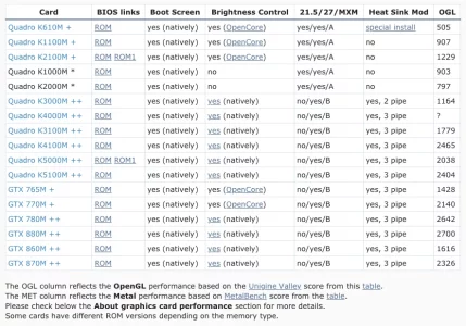

Cette carte n'est ni dans la liste du post de référence sur macrumors:
ni dans la liste des statistiques:
difficile de répondre avec certitude donc.

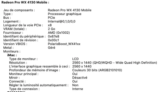

Est-ce qu'elle est bien vue avec "metal" géré ?

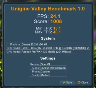

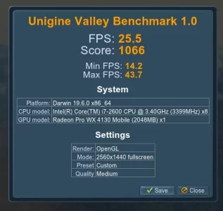

Je suis en train de faire les benchmarking. Les perf Metal sont quasi divisées par 2 (18000 -> 10654) et Valley passe de 1800 à 1540. As-tu eu également ces baisses de perf ?
Voila le benchmark Valley sous Catalina 10.15.7 :
Voila le benchmark Valley sous Big Sur 11.1 :

oui métal est bien géré.
