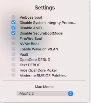

pour ceux qui "aime" les GUI, la version beta (nightly) de OCLP en GUI est disponible, voir ici et chercher Nightly OpenCore Patcher (GUI)
Quelques copies d'écran:

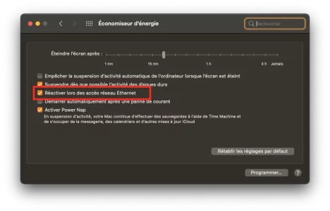

Premier gros problème avec OCLP sur mon iMac14,3. Je l'utilise énormément comme serveur sur le réseau, en activant le partage de fichier. Or, pour une obscure raison, il n'est plus détectable lorsqu'il est en veille (en fait dès que l'écran s'éteint). Les Préférences Système --> Economiseur d'énergie ne proposent que l'option "Réactiver lors des accès réseaux ETHERNET". Impossible de faire apparaître l'option pour le wifi... Des idées pour m'aider ? Car c'est vraiment une fonction que j'utilise énormément et ça m'embête de devoir réinstaller Mojave :/
Je vous remercie d'avance.
Personne ne peut m'aider ? Est-ce que vous avez l'option Wake On Lan via wifi ("Réactiver lors des accès réseau WIFI" ou "Réactiver lors des accès réseau" tout court) ceux qui ont patché leur système ?
J'ai essayé plusieurs choses, mais je n'arrive toujours pas à activer le wake on lan via wifi.. et c'est pas trop envisageable de connecter mon Mac en ethernet vu que le routeur se trouve à l'étage inférieur, de l'autre côté de la maison...

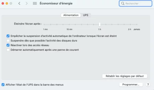

Sur un iMac 27 mi 2011 avec OpenCore-Legacy-Patcher, j'ai simplement ça:
Et j'ai la même chose sur un iMac 27" FD late 2013 !

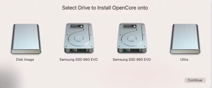

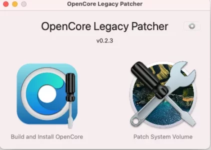

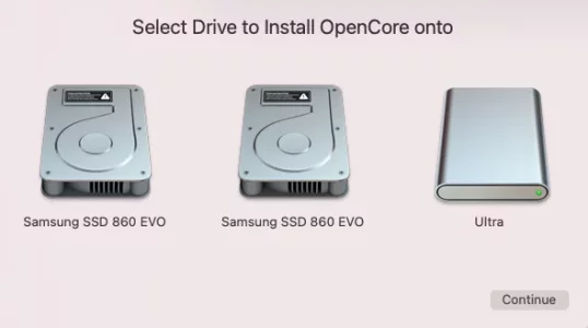

Voila quelques copies d'écran:
